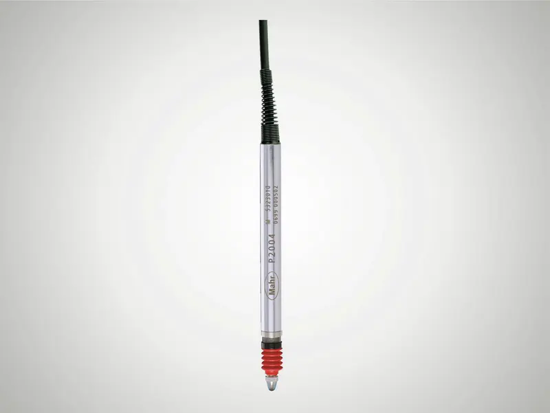

Millimar P2004 F
제품번호 5323014
인덕티브 프로브 Millimar P2004 F
호환성: Federal
측정 범위 mm: ± 2 mm
표준 모델
측정력(N): 0,75 N +/- 0,15 N
패키지 내용: 테스트 인증서, 사용 매뉴얼, 방사형 케이블 출력용 캡, 예비 왕복운동 설정을 위한 스패너
- 공압 리프터 또는 하중을 포함하거나 포함하지 않는 모델
- 회전 왕복운동 베어링에 측정 핀 장착
- 전체 측정 범위에 걸친 높은 선형성
- EMC(우수 전자기 차폐)
- 모든 프로브는 공급 범위에 포함되는 슬립온 캡을 장착하면 축방향에서 원주방향으로 쉽게 전환할 수 있습니다.
- 내화학성 데이터: 오일, 가솔린, 물, 지방족 화합물에 대한 내성. 산성, 염기성, 용제 및 오전에 대한 중간 정도의 내성
| Millimar P2004 F | 품목 번호 5323014 | |
| 제품 타입 | P2004 F |
| 치수 | a 88.7 mm | b 28 mm | c 21.3 mm | d 6 mm | e 9.2 mm | h 14 mm | |
