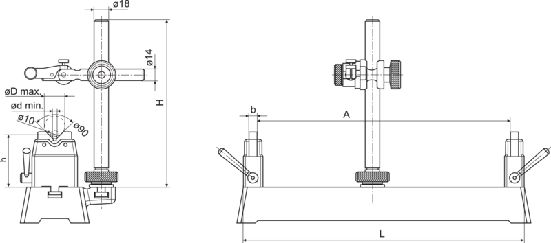

MarStand 818 P
제품번호 4622261
중심 벤치(V-지지대 포함) MarStand 818 P
구조적 치수 (L x W) mm: 500 x 110 mm
V-지지대 높이: 70 mm
구성:
측정 벤치:
- DIN 876/1에 따른 지지대 표면의 평탄도
- V-서포트와 포스트, 서포트 어셈블리를 지탱하기 위한 2개의 T-홈 포함
포스트 및 서포트 어셈블리 818 XNB:
- 서포트 암을 이음매에 장착
- 디스플레이 장치를 포함한 홀더, 8 mm 샤프트 지름 및 미세 조정
중심 지지대:
- 두 V-지지대 모두 조절 가능
| 허용된 높이 차이 | 0.05 mm |
| 허용된 측면 차이 | 0.05 mm |
| V-지지대 높이 | 70 mm |
| 장착 구멍 | 8H7 |
| T-홈 폭 | 10H7 |
| 구조적 치수 (L x W) mm | 500 x 110 |
| 제품 무게 | 9.5 kg |
| 치수 | b 9.6 mm | d 5 mm | |

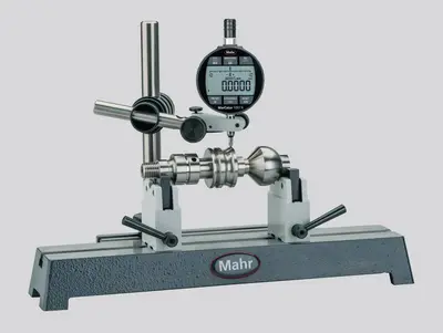

제품의 다양한 응용 분야
- V-블록의 빠르고 쉬운 원주방향 흔들림 테스트
- 중앙 홀이 없는 부품에 사용하기 완벽
- 이 테스트 절차 중 실제 베어링 점(예: 변속기 샤프트에서)의 원통도(원주면)에 의해 기준 축이 형성됩니다. 원통형 표면에 가능한 진원도 편차가 V-각도에 따라 원주방향 흔들림 측정 결과에 포함됩니다.
따라서 이 테스트는 팁 사이의 측정보다 좀더 기능적입니다.
| 제품명 | 제품번호 | 중심 높이에 적합 mm | T-홈 폭 | |
서포트 암 818 XNB |
4622276 | 100 | 12 mm |
