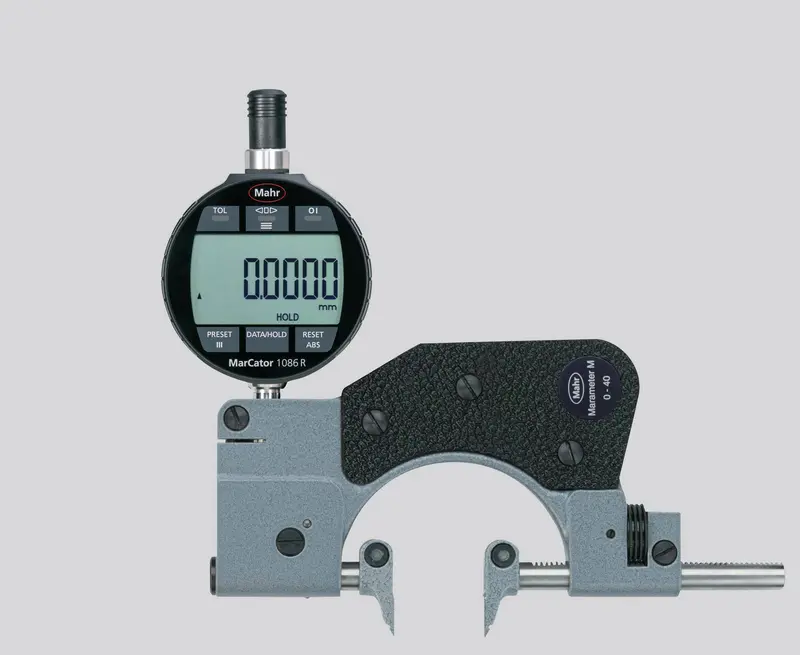

Marameter 840 FM
제품번호 4452002
지시 스냅 게이지 Marameter 840 FM
측정 범위 mm: mm
패키지 내용: 평면 접점 903(강철), 사용 매뉴얼, 목재 케이스, 인디케이터 제외
- 견고한 단조강 프레임, 열 절연재 포함
- 측정 스핀들은 레버 조절식 철회 기능과 함께 긴 안내판에 장착됩니다.
- 측정 스핀들 및 모루 스핀들 - 경화 스테인리스 스틸 제작; 확장 카바이드 팁 측정 조 포함
- 모루 스핀들은 손쉽게 미세 조정이 가능함
- 내장 스프링으로 일정한 측정력이 보장되므로 사용자가 미치는 영향이 사라집니다.
- 카바이드 팁 측정면과 함께 비접촉식 위치 이동을 통해 최대한의 내마모성 구현 카바이드 팁 측정면 포함
| 제품 타입 | 840 FM |
| 응용 분야 범위 mm | 80 - 130 |
| 측정 범위(mm) | 2.5 mm |
| 반복성 fw(µm) | 1 µm |
| 평탄도 (µm) | 0.5 µm |
| 병렬 오류 (µm) | 3 µm |
| 측정력 | 9 N |
| 투스 범위 | 1 |
| 측정 표면 크기(mm) | 15 x 17 mm |

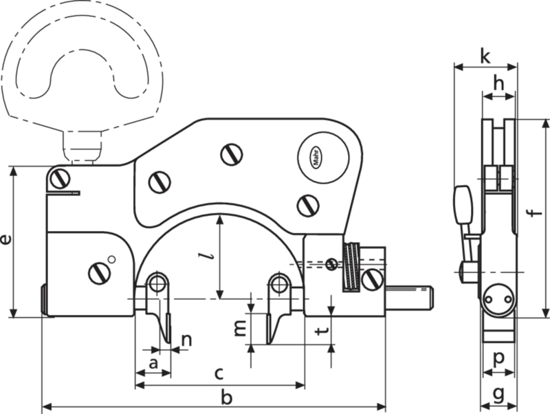

| 치수 | a 19 mm | b 258 mm | c 162 mm | e 70 mm | f 141 mm | g 16 mm | h 20 mm | k 31 mm | l 87 mm | m 17 mm | p 15 mm | t 17 mm |
제품의 다양한 응용 분야
- 샤프트에서 작은 허브, 레지스터 및 숄더의 지름 검사용
- 직선형 및 나선형 치형의 스퍼 기어에서 치형 범위 Wk 및 기준 없는 이빨 두께를 검사하는 데 사용할 수 있음
- 범용 적용 가능하고 다양한 용도로 활용 가능, 각 기기는 조절 가능한 범위 내에서 긴 측정 범위를 제공합니다.
