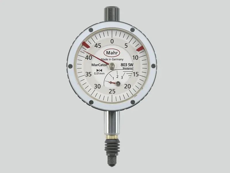

MarCator 803 SW
제품번호 4326000
방수 및 방진형 다이얼 인디케이터 MarCator 803 SW
IP 보호 범주: IP 54
DIN 878
측정 범위(mm): 3mm
눈금 값 mm: 0.01
패키지 내용: 케이스
- 고대비 다이얼면
- 조절식 공차 마커
- 크롬 도금 하우징
- 정밀 기어 및 피니언
- 측정 핀 끝의 보호 캡, 다이얼 플레이트 링, O-링이 밀폐 처리된 투명 패널
- 액체와 오염물의 침투를 방지하기 위한 측정 핀의 고무 벨로우
| 제품 타입 | 803 SW |
| 측정 범위(mm) | 3 mm |
| 회전당 범위 (mm) | 0.5 mm |
| 눈금 값 mm | 0.01 |
| 오류 한계 측정 범위 µm | 10 µm |
| 오류 한계 1 회전 µm | 9 µm |
| 오류 한계 1/2 회전 µm | 8 µm |
| 오류 한계 1/10 회전 µm | 5 µm |
| 측정값 히스테리시스 fu(µm) | 3 µm |
| 반복성 fw(µm) | 3 µm |
| 다이얼면 타입 | 0 - 50 |
| 다이얼 색상 | 흰색 |
| 치수 | a 44 mm | b 21.6 mm | c 7.1 mm | d 37 mm | e 86 mm | f 15 mm | g 11 mm |
