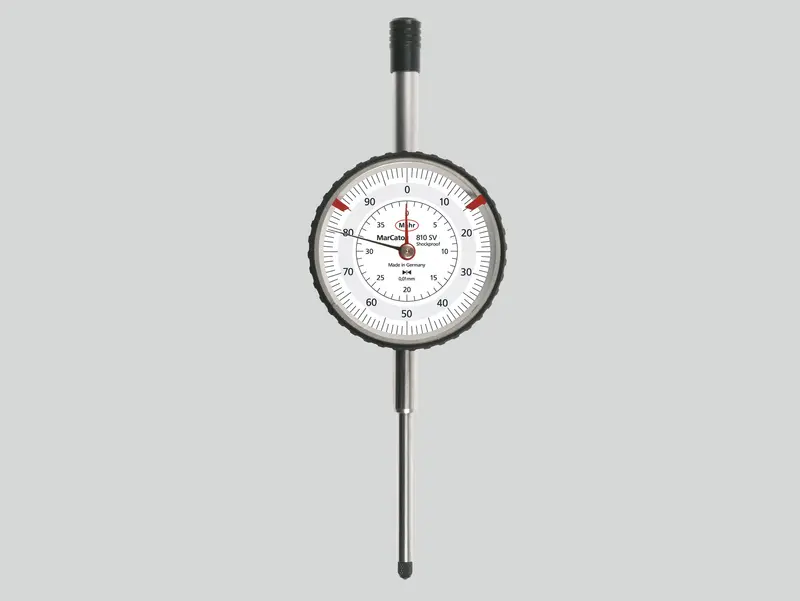

MarCator 810 SV
제품번호 4321000
다이얼 인디케이터 MarCator 810 SV
공장 표준
측정 범위(mm): 40mm
눈금 값 mm: 0.01
패키지 내용: 상자
- 고대비 다이얼면
- 조절식 공차 마커
- 크롬 도금 하우징
- 측정 스핀들의 리프터 보호 캡
- 정밀 기어 및 피니언
| 제품 타입 | 810 SV |
| 측정 범위(mm) | 40 mm |
| 회전당 범위 (mm) | 1 mm |
| 눈금 값 mm | 0.01 |
| 오류 한계 측정 범위 µm | 25 µm |
| 오류 한계 1 회전 µm | 15 µm |
| 오류 한계 1/2 회전 µm | 10 µm |
| 오류 한계 1/10 회전 µm | 5 µm |
| 측정값 히스테리시스 fu(µm) | 6 µm |
| 반복성 fw(µm) | 3 µm |
| 다이얼면 타입 | 0 - 100 |
| 다이얼 색상 | 흰색 |

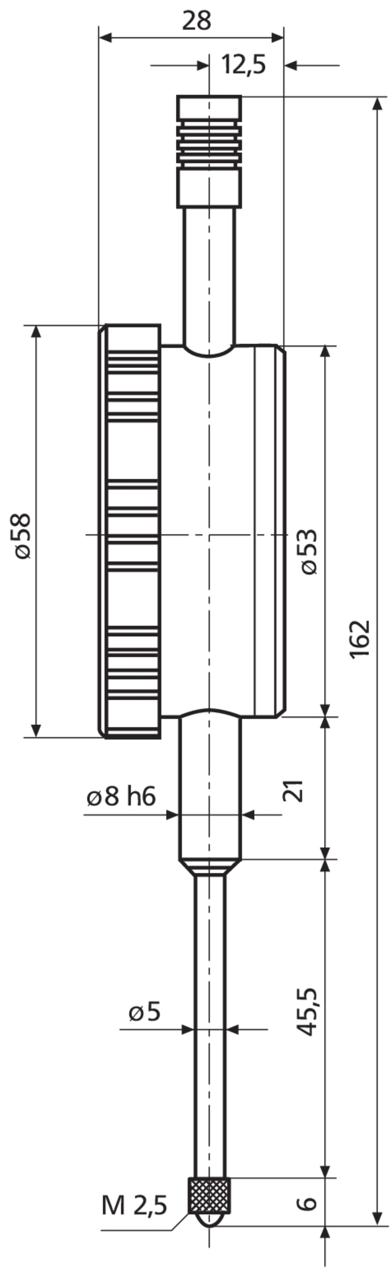

| 스케일 지름 | 50 mm |
| 치수 | a 58 mm | b 24.2 mm | c 8.7 mm | d 52 mm | e 169 mm | f 22 mm | g 45 mm |
