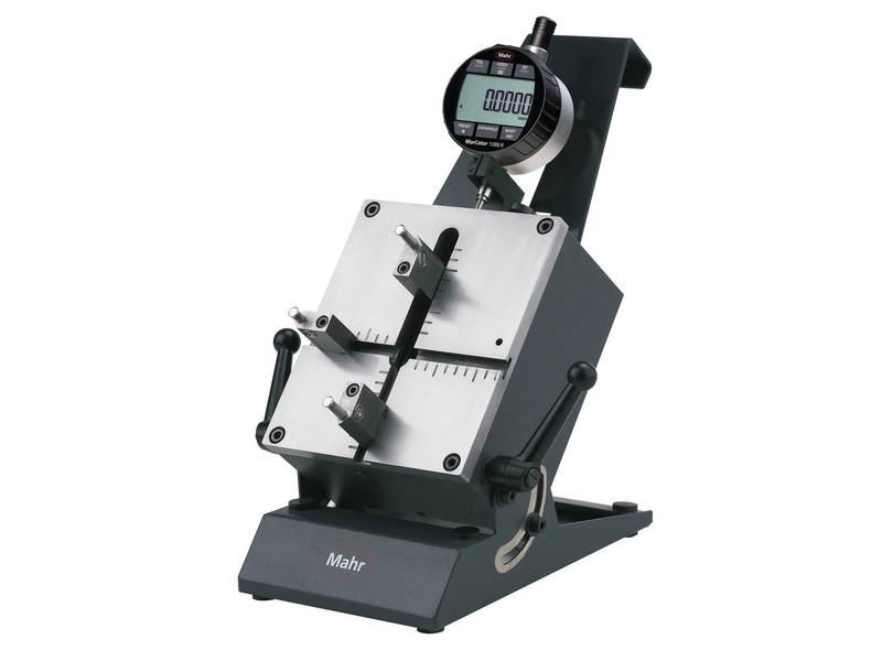

Multimar M36B-10
제품번호 2003200
인디케이터 게이지 Multimar M36B-10
외부 응용 분야 범위: 6.5 - 125 mm
내부 응용 분야 범위: 20 - 130 mm
패키지 내용: 조 세트 JW-9, 2 Mounting elements for shaft Ø 8 mm oder .375" to fit indicators and probes, 사용 매뉴얼, 인디케이터 제외
- 높은 측정 정확도를 위한 마찰 없는 제로 백래시 측정 앤빌 홀더
- 반복적인 측정렬을 위한 병렬 스프링 장착식 시스템
- 사용자 친화적, 인체공학적:
- 테이블 표면을 0° - 90° 범위에서 기울여 고정시킬 수 있음
- 이동식 측정 프로브의 조절식 리프팅 - 측정력 조절 가능
Multimar M36B-10 | 품목 번호 2003200 | |
외부 응용 분야 범위 | 6.5 - 125 |
내부 응용 분야 범위 | 20 - 130 |
측정력 시작 | 0 N |
측정력 끝 | 35 N |
제품의 다양한 응용 분야
- For measuring inside and outside dimensions: diameters, lengths, distances between bores, offsets, etc.
- Measurement in bores, outside surfaces, recesses, centering shoulders, etc.
- Determination of roundness deviations by turning the part (with 3-point set-up)
- T-slots arranged in a T-shape for comparative 2-point measurements or self-centering 3-point measurements
- Measuring setup: 1 movable and 1 or 2 fixed measuring anvils with probe
