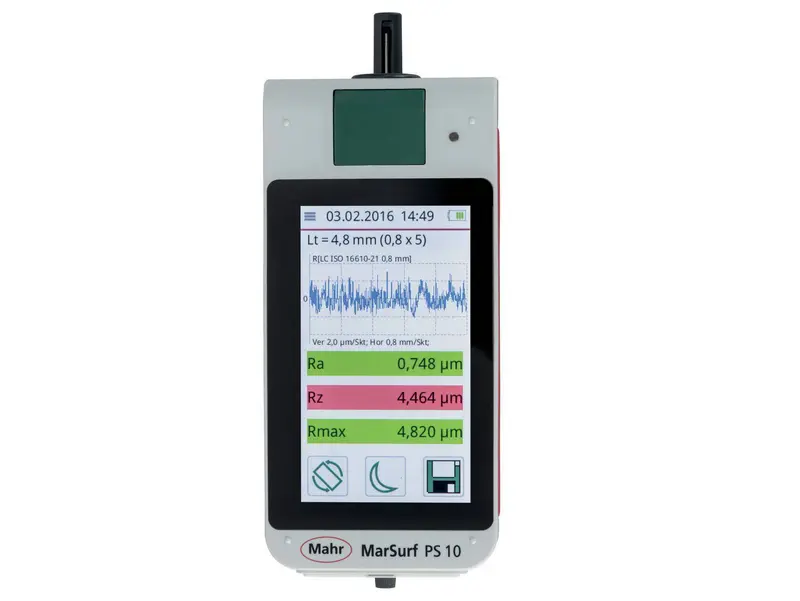

5 µmのプローブチップにより、シンプル、スマート、モバイル
モバイルで使えるハンディタイプの粗さ測定器
シンプル、スマート、モバイル
- 簡単で直感的な操作: スマートフォンの操作のように簡単
- 大型、照明付き 4.3 インチ TFT タッチディスプレイ
- 調整可能なディスプレイ
- 手のひらに入る。小型、軽量(約500g)

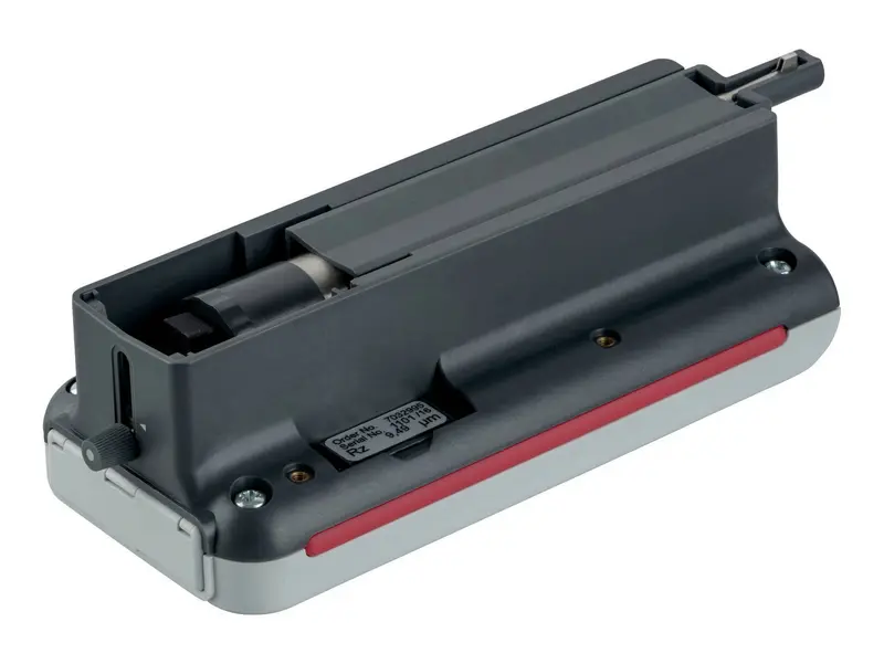

- 機器の柔軟性: 着脱可能なドライブユニット
- 31のパラメータ: ラボの機器と同じ機能範囲を提供。
パワフルなオールラウンダー
- TXT、X3P、CSVおよびPDFファイルとしてデータをバックアップ
- 完成したPDFプロトコルを測定器内で直接作成
- PDFプロトコルのカスタマイズされたコメントをMarSurf PS 10に直接入力
- 電源コンセントに依存しない運用:計測器を充電せずに1200以上の測定が可能
- 統合された、取り外し可能な粗さ標準片による、エラーのない作業
- ディスプレイに保存されたお気に入りにより、目的の機能に素早くアクセス可能
信頼性の高い測定
- 自動カットオフ選択: 専門家でなくても正しい測定結果が確実に得られる

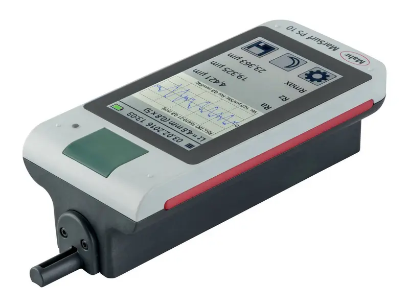

| MarSurf PS 10 | Art. no. 6910232 | |
| トラバース長 (Lt) | まで 15 mm |
| 寸法 (mm) | 160 mm x 77 mm x 50 mm |
| 測定原理 | tactile stylus method , tactile skidded probe |
| 測定の単位 | metric/inch |
| 測定力 [N] | 0.00075 N |
| プローブ先端半径 | 5 µm |
| ISO/JIS に準拠したフィルタ | ISO 16610-21(旧ISO 11562)に準拠したガウスフィルタ、DIN EN ISO 13565-1に準拠した特殊フィルタ、DIN EN ISO 3274に準拠したラムダフィルタ(スイッチオフ可能) |
| ISO/JIS 適合のカットオフIC | 0.25 mm , 0.8 mm , 2.5 mm , 自動フィルター検出 |
| ISO/JISに準拠した短いストローク | 選択可能 |
| ISO/JIS に準拠したサンプリング長の数 n | 選択可能:1~16 |
| 測定速度 | 0.5 mm/s 終点 1 mm/s |
| 位置決め速度(X軸) | 0.5 - 1 mm/s |
| 表面パラメータ |
Rプロファイルの30以上の特性値 現在のISO/JIS/ASME/Motifの標準化に準拠。 |
| エネルギー供給 | 内蔵充電式バッテリー(1200回測定可能)または充電ユニット使用 |
| データインタフェース | USB , デュプレックス , 最大32 GBのSD / SDHCカード用のマイクロSDスロット |
| 言語 | ドイツ語 , 英語 , フランス語 , イタリア語 , スペイン語 , ポルトガル語 , オランダ , スウェーデン語 , ロシア語 , 研磨 , チェコ , 日本語 , 中国語 , 韓国語 , ハンガリー語 , トルコ語 , ルーマニア語 |
| 保管容量 | 最小 3900プロファイル、最小 500,000件の結果、最小 1500 PDFレコード、MicroSDカードで32GBに拡張可能 |
| プローブ | 誘導式スキッドプローブ |
| キャリブレーション機能 | ダイナミック; Ra、Rz、Rsm |
| IP保護カテゴリ | IP 40 |
| 動作温度 | 10 °C 終点 45 °C |
| 保管温度 | -10 °C 終点 60 °C |
| その他の機能 | ロック/パスワード保護、日付と時刻 |
| ISO 12085 (MOTIF) に準拠したトラバース長 | 1 mm,2 mm,4 mm,8 mm,12 mm,16 mm |
| 評価長(ISO/JIS適合) | 1.25 mm, 4.0 mm, 12.5 mm |
| スタイラス | 5 µm |
| パラメータ | Ra , Rq , Rz (Ry (JIS) は Rz 相当) , Rz (JIS) , Rmax , Rp , RpA (ASME) , Rpm (ASME) , Rpk , Rk , Rvk , Mr1 , Mr2 , A1 , A2 , Vo , Rt , RPc , Rmr (tp (JIS, ASME) は Rmr 相当) , RSm , RSk , RS , CR , CF , CL , R , Ar , Rx , R3z |
| 保護システム | IP 40 |
| 充電式バッテリー | リチウムイオン電池、最小 1200 測定情報 |
| 広範囲の電源供給 | 100 ~ 264 V |
| 測定範囲 | 0,35 |
| 分解能詳細 | 8 nm |
| トラバース長 Lt (ISO/JIS 適合) | 1.5 mm , 4.8 mm , 15 mm , N x Lc , 可変 , 自動 |
