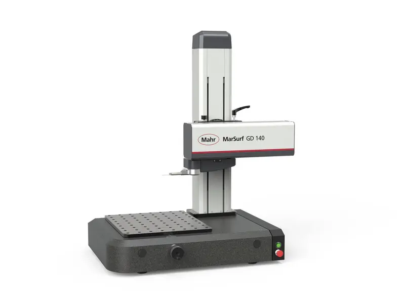

MarSurf GD 140
Art. no. 6269010
Rugosità e ondulazione
ad accesso minimo
con corsa di tastatura di 140 mm
MarSurf GD: la nuova stazione di misura di riferimento per misure di rugosità e ondulazione
Le nuove stazioni di misura della serie MarSurf GD di Mahr fissano nuovi standard.
Oltre alle analisi della rugosità, si possono eseguire anche analisi del profilo e dell'ondulazione.
Con la nuova serie MarSurf GD gli stabilimenti di produzione entrano in una nuova dimensione per garantire e migliorare la qualità di lavorazione dei pezzi nella sala metrologica o nel reparto di produzione.
Il nuovo concetto di stazione di misura combina velocità, sicurezza e flessibilità. L'obiettivo è aumentare la redditività del sistema per la vostra azienda.
Le stazioni di misura vengono gestite dal software user-friendly MarWin (MarWin EasyRoughness o MarWin ProfessionalRoughness).
• Tempi di misura molto brevi grazie alle elevate velocità di misura e posizionamento
(fino a 200 mm/s in X e 50 mm/s in Z)
• Asse Z completamente in CNC per il funzionamento automatico
• Tastatura e azzeramento tramite l'asse Z in Z+ e Z-
• Sostituzione rapida del braccio senza attrezzi tramite sospensioni magnetiche
• Facilità di conversione da misura standard a trasversale
senza utensile o adattatore – anche per misurazione rovesciata
• La piastra da 390 mm x 430 mm offre spazio sufficiente anche per pezzi voluminosi
• Massima flessibilità di movimentazione grazie alla piastra
con alesaggio di 50 mm e battute di guida a innesto
• Qualità consolidata e vasta gamma di bracci
dal sistema di tastatura BFW-250
• Ampia gamma di accessori per la massima flessibilità di utilizzo
MarSurf GD 140 | N. art. 6269010 | |
Risoluzione |
Campo di misura 1: 2,0 nm Campo di misura 2: 0,2 nm |
Inizio corsa di tastatura (in X) | 0.1 mm |
Fine corsa di tastatura (in X) | 140 mm |
Lunghezza della corsa di tastatura (Lt) | 0.1 - 140 mm |
Scostamento della guida |
0,20 µm / 60 mm 0,40 µm / 140 mm |
Forza di misura (N) | 0,7 mN |
Velocità di misura | 0.02 mm/s a 10 mm/s |
Velocità di posizionamento asse X | 0.02 - 200 mm/s |
Velocità di posizionamento asse Z | 0.02 - 50 mm/s |
Tastatore | Sistema di tastatura rugosità (sistema di tastatura libera) |
Lunghezza braccio |
45 mm (x 1) 67,5 mm (x 1,5) 90 mm (x 2) 112,5 mm (x 2,5) 135 mm (x 3) |
Diametro del pezzo max. | 90 kg |
Altre funzioni | manual TY |
Campo di misura mm |
500 µm (±250 µm) con lunghezza braccio 45 mm 1500 µm (±750 µm) con lunghezza braccio 135 mm |
Cuscinetti, filettature, barre filettate, viti a circolazione di sfere, alberi, cremagliere
Misure orientate alla produzione
misura di profili 2D con processo semiautomatico
Industria automobilistica
Sterzi, impianti frenanti, cambi, alberi a gomito, alberi a camme, testate cilindri
Medicina
Profilo 2D di endoprotesi di anche e ginocchia, profilo 2D di viti mediche, profilo 2D di impianti dentari
