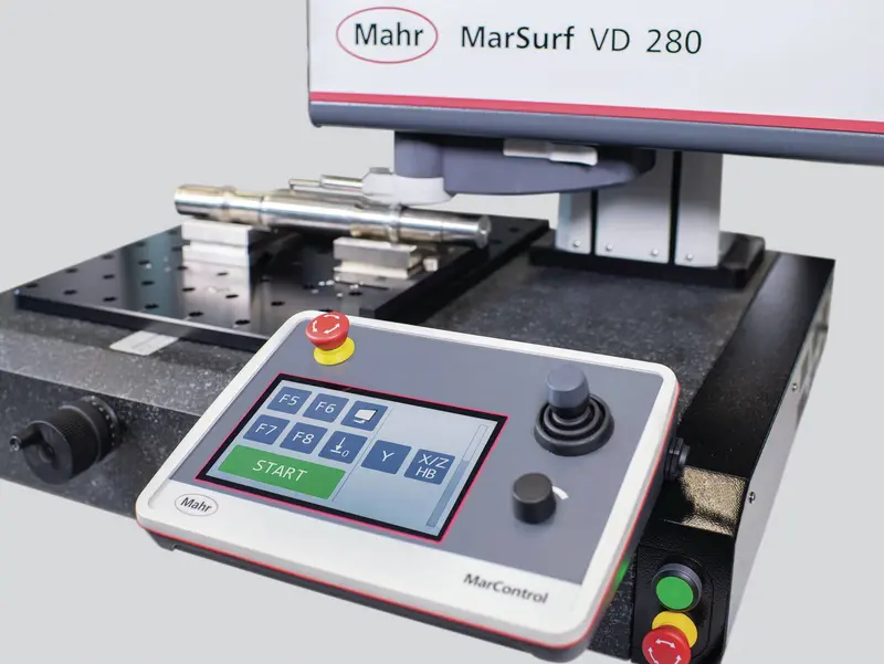

MarSurf GD 280
Cikkszám 6269012
Érdesség- és hullámosság
a legjobb idő alatt
280 mm tapintási szakasszal
MarSurf GD: Új referencia mérőállomás érdesség- és hullámosság-méréshez
A Mahr MarSurf GD sorozat új mérőállomásai új távlatokat nyitnak meg.
Az érdességmélység kiértékelésén kívül a profilok és a hullámosság kiértékelése is végrehajtható.
Az új MarSurf GD sorozattal a gyártóüzemek teljesen új dimenzióban biztosítják és javítják megbízhatóan a munkadarabok gyártási minőségét mind a mérőszobában, mind a gyártásközi vizsgálatnál.
Az új mérőállomás koncepció ötvözi a gyorsaságot, a biztonságot és a rugalmasságot. A cél a vállalati rendszere hatékonyságának növelése.
A mérőállomások kezelése a felhasználóbarát MarWin (MarWin EasyRoughness vagy MarWin ProfessionalRoughness) szoftverrel történik.
• Nagyon rövid mérési idők a nagy pozícionáló és mérési sebességeknek
köszönhetően (max. 200 mm/s X-en és 50 mm/s Z-n)
• CNC mérésre maximálisan alkalmas Z tengely, automatikus üzemmódhoz
• Tapintás és nullázás Z tengelyen keresztül Z+ és Z- irányban
• A tapintókar gyors és szerszám nélküli cseréje a mágneses felfüggesztésnek köszönhetően
• Könnyű átszerelés standard mérésről a keresztirányú mérésre
szerszám vagy adapter nélkül, még fejjel lefelé végzett méréshez is
• A 390 mm x 430 mm méretű befogólemez elegendő helyet
biztosít nagyobb munkadarabokhoz is
• Maximális rugalmasság az
50 mm-es furat távolságú befogólemeznek és a bedugható vezető ütközőknek köszönhetően
• BFW-250 tapintórendszer tapintókarjainak
bevált minősége és széles választéka

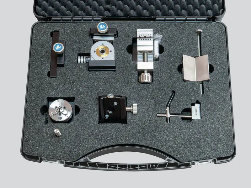

• Tartozékok nagy választéka a használat maximális rugalmasságához
