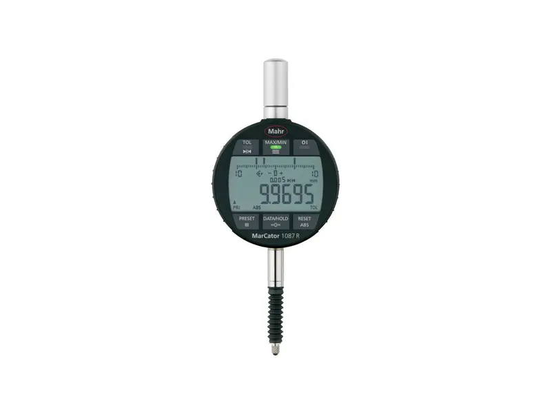

MarCator 1087 WRi
N° d'art. 4337830
Comparateur digital
Classe de protection IP: IP 64
Interface de données: Fonction sans fil intégrée, USB, Digimatic
Norme du fabricant
Capacité en mm: 12.5mm
Valeur de résolution: 0.0005, 0.001, 0.002, 0.005, 0.01
Capacité en pouces:
| Type de produit | 1087 WRi |
| Capacité en mm | 12.5 mm |
| Écart de mesure (inch) | 0,5" |
| Valeur de résolution | 0.0005 mm , 0.001 mm , 0.002 mm , 0.005 mm , 0.01 mm |
| Limite d'erreur (mm) | 0.004 mm |
| Précision de répétabilité mm | 0.001 mm |
| Force de mesure (N) | 0.65 - 1.4 |
| Hauteur des chiffres | 9 mm |

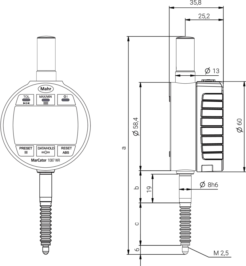

| Dimensions | a 144.2 mm | b 21.3 mm | c 28.1 mm | |
Idéal pour l'utilisation difficile en production, où les comparateurs montres sont soumis à un haut niveau d'impuretés ou à l'influence de l'humidité
Fonctions de mesure complètes :
- Mesures statiques par exemple longueurs, écarts et différences de longueur
- Mesures dynamiques par exemple battement radial, rectitude, planéité au moyen des fonctions MAX / MIN / MAX-MIN
