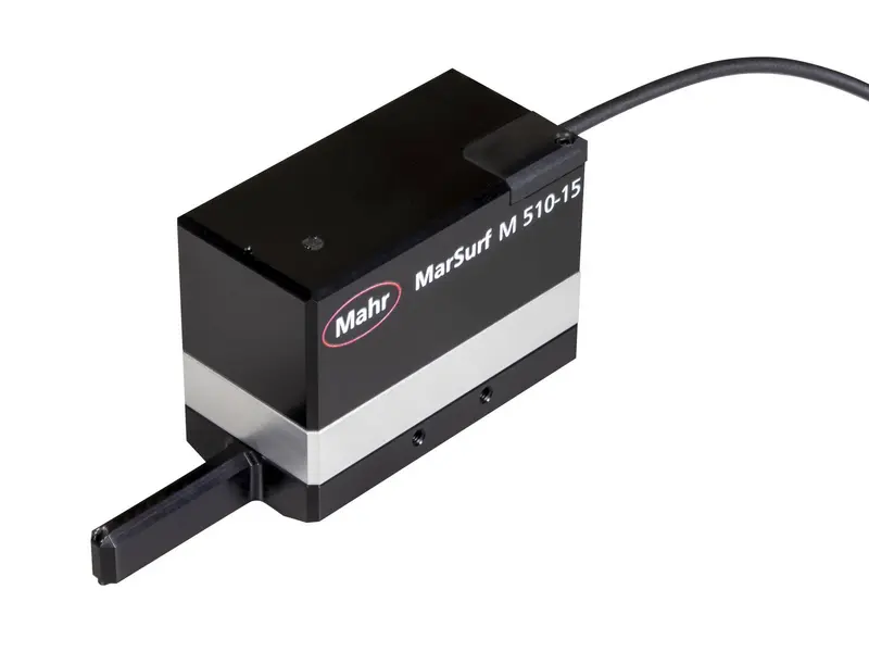

MarSurf M 510 MiniProfiler
N° d'art. 6910310
Le nec plus ultra des appareils mobiles
L'analyse des états de surface nécessitant un palpage libre n'est plus uniquement nécessaire en salle de mesure, mais est de plus en plus souvent également requise en environnement de production.
Construction compacte
- Le plus petit système de palpage libre du marché
- Maniable et confortable grâce à sa taille et à son poids réduits
- 3 variantes différentes dans les longueurs de mesure 15 mm, 50 mm et 75 mm
- Résistant aux vibrations - utilisable en production et dans les machines d'usinage
Unique en son genre
- Seul appareil pour la tôlerie avec système de mesure libre selon SEP 1941 (mesure de la valeur caractéristique d'ondulation WSA(1-5) sur des produits plats laminés à froid)
- Montée/descente motorisée de l'aiguille de palpage - L'aiguille de palpage est la seule pièce d'usure et est toujours protégée dans le boîtier.
- Logiciel facile à utiliser
- Installation et configuration faciles par le client
Mesure normalisée
- Calcul des paramètres de rugosité et application des filtres normalisés
- Contrôle mobile et pratique des paramètres d'état de surface P, R et W avec un seul appareil
- Mesure selon la nouvelle norme EN ISO 21920-2:2021
- Courses de mesure jusqu'à 75 mm pour l'ondulation et les rugosités importantes

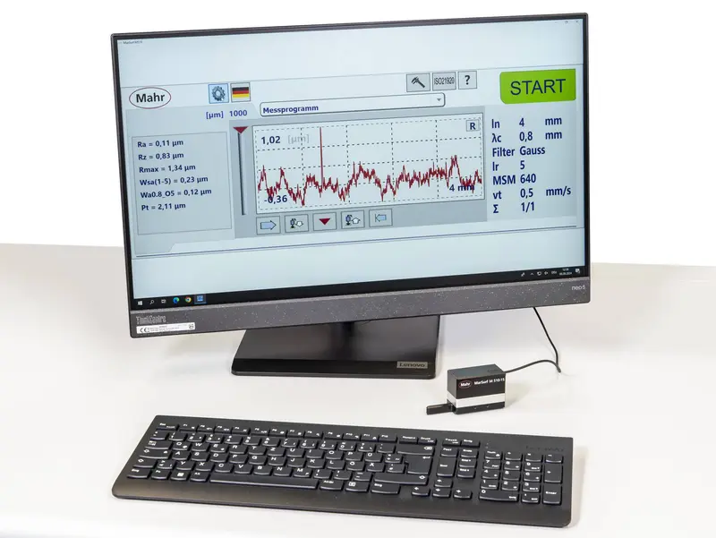

MarSurf M 510 MiniProfiler | N° d'art. 6910310 | |
Longueur d'exploration (en X), fin | 15 mm |
Longueur d'exploration (Lt) | jusqu'à 15 mm |
Principe de mesure | tactile stylus method , tactile skidless probe |
Force de mesure (N) | 0,00075 N |
Rayon de la pointe de palpage | 2 µm |
Filtre selon ISO/JIS | EN DIN ISO 4287, EN DIN ISO 13565, parties 1 et 2, DIN EN ISO 21920-2: 2021, EN DIN ISO 16610-21 (filtre gaussien), EN DIN ISO 13565 partie 1 (filtre spécifique), EN DIN ISO 16610-31 (filtre gaussien robuste) |
Cutoff Ic selon ISO/JIS | 0,08 mm , 0,25 mm , 0,8 mm , 2,5 mm , 8,0 mm , variable |
Nombre n de longueurs de base selon ISO/JIS | 5 |
Vitesse de mesure | 0.1 mm/s à 2 mm/s |
Vitesse de positionnement axe X | jusqu'à 2 mm/s |
Valeurs caractéristiques | Rt, Ra, Rq, Rz, Rp, Rv, Rsk, Rku, Rsm, Rc, Rpc, Rdq, Rmax, Rlq, Rda, Rla, Pt, Rk, Mr1, Mr2, Rpk, Rvk, Rpkx, Rvkx, a1, a2, Wt, Wa, Wca, Wq, Wz, Wp, Wv, Wsk, Wku, Wdq, Wmax, Wlq, Wda, Wla, Rmr30, Rmr60, Rmr90, sSt(g), sSt(f), Wsa(1-5), Wa0.8_O5, Wa0.8_O6, Wa0.8_O7, Wa0.8_O8, Wa0.8_O9, Rpq, Rmq, Rvq, Pmr60 |
Interface de données | USB A , 4 ports USB 3.1 2e génération , Port affichage , HDMI , wireless |
Palpeur | induktives Freitastsystem |
Température de service | 5 °C à 35 °C |
Poids de l'unité d'avance | 150 g |
Dimensions (L x l x H) de l'unité d'avance en mm | 52 x 28 x 40 |
Autres fonctions | Autres normes : Daimler MBN 31007, SEP 1941 |
Pointe de palpage | 2 µm |
Étendue de mesure mm | 1 mm |

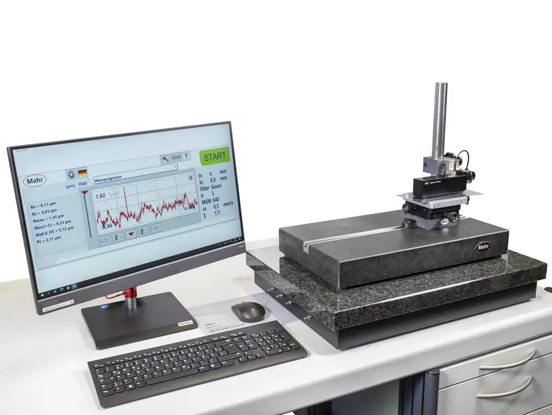

Étiquette | N° d'art. | Plage de réglage fin mm | Prisme pour diamètre d'arbre | Force d'adhérence prisme | Alésage de fixation | Hauteur totale | Écartement (maxi) | Poids du produit | |
Statif de mesure à socle magnétique 815 MA |
4416000 | 2 mm | 20 - 100 | 450 N | 8H7 | 285 mm | 230 mm | 2.5 kg |
Statif de mesure 300 mm avec socle en fonte ST-D |
6710803 | |||||||
Statifs de mesure 300 mm avec plaque de base ST-F |
6710806 | |||||||
Statif de mesure 300 mm avec plaque de base et rainure en T ST-G |
6710807 | |||||||
Bloc prismatique PP |
6710401 | |||||||
Table à mouvements croisés XY CT 120 |
6710529 | |||||||
Étau parallèle PPS |
6710604 |
