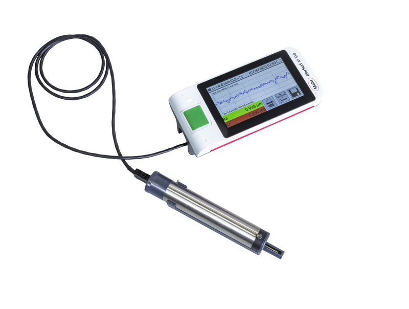

MarSurf M 310
N° d'art. 6910265
Le talent polyvalent à pointe de palpage 5 µm
Pour tous ceux qui en veulent plus. MarSurf M 310 a les mêmes fonctions que le PS 10, plus des fonctions supplémentaires qui vous surprendront.
Valeur ajoutée pour la mesure de rugosité mobile
- Utilisation simple et intuitive : Aussi simple à utiliser qu'un smartphone
- Grand écran tactile TFT 4,3'' éclairé
- Indication du niveau de coupe C en μm ou en % de Rz pour les paramètres Rmr et tp
- Unité d'avance amovible
- 31 paramètres
- Travaillez sans erreur grâce à un étalon de rugosité intégré et amovible
- La sélection « Coupure automatique » assure également des résultats de mesure corrects aux non métrologues
Diversité élargie des interfaces
- Interface micro-USB pour la commande à distance via des instructions ASCII, par ex. via un logiciel de contrôle statistique de processus
- Interface USB-A - pour le raccordement, par ex. d'un adaptateur USB sans fil ou de l'imprimante USB/sans fil
- Transmission des protocoles et des données de mesure au choix par câble ou sans fil
- Conforme à IATF 16949 - Traçabilité sûre avec MarConnect
Documentation simple
- Impression directe sur l'imprimante mobile (en option, ou comprise dans le jeu avec imprimante)
- Sauvegarde des données aux formats TXT, X3P, CSV et PDF
- Création de rapports PDF via l'appareil de mesure
- Les commentaires du client pour le rapport PDF sont saisis directement sur le MarSurf M 310
- Affichage et impression de la courbe MRK et ADK
- Enregistrement de plus de 1000 programmes de mesure (Quick&Easy)
