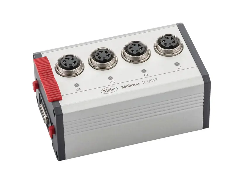

Millimar N 1704 T
N° d'art. 5331141
Module pour palpeurs inductifs Millimar N 1704 T
- Modules Bus RS485 à combinaison flexible
- Modules de raccordement puissants pour l'analyse des capteurs de mesure (inductifs/pneumatiques)
- Interrogation synchronisée des données de plusieurs palpeurs de mesure connectés
- Branchement des modules N 1700 par interface USB au logiciel d'analyse et de configuration intelligent et universel Millimar Cockpit
- Branchement de tous les types de palpeur de mesure de même compatibilité par l’intermédiaire d’un seul module
- Combinaison de produits flexible et modulaire pour résoudre les tâches de mesure spécifiques au client
- Débit de données théorique max. du bus de 4189 valeurs/s (dépend du nombre de canaux connectés)
Guide de l'utilisateur
| Millimar N 1704 T | N° d'art. 5331141 | |
| Type de produit | N 1704 T |
| Consommation d’énergie | 150 mA |
| Valeur de résolution µm | 0,1 µm |
| Étendue de mesure palpeur inductif | ± 5000 , ± 2000 µm , ± 1000 µm , ± 500 µm |
| Entrées pour palpeur | 4 |
| Compatibilité | Tesa |
| Configuration | Logiciel Millimar Cockpit |
| Vitesse de transmission des données | 4189 Hz |
| Limite d'erreur | 0,3 % (0,2 μm min.) |
| Interface de données | RS-485 |
| Alimentation électrique | + 5V depuis le bus N 1700 |
| Classe de protection IP | IP 42 |
| Température de travail MINI | 10 °C |
| Température de travail MAXI | 35 °C |
| Température de service de | 0 °C |
| Température de service jusqu'à | 40 °C |
| Coefficient de température | 0.02 µm/°C |
| Poids du produit | 0.394 kg |
