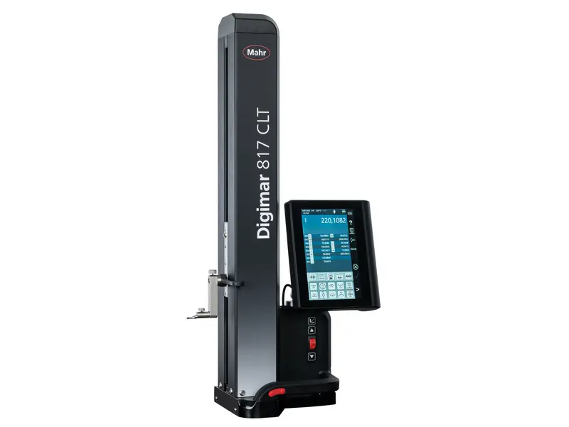

Digimar 817 CLT
N° d'art. 4429701
Colonne de mesure
Étendue de mesure: 0 - 600 mm
0.0001 mm, 0.0005 mm, 0.001 mm, 0.005 mm, 0.01 mm /
Marge d'erreur µm: (1,8 + L/600) L en mm
Interface de données: 3 ports USB 2.0, wireless
Contenu de la livraison: Colonne de mesure avec élément de commande et d'affichage, Support 817 h1, Touche de mesure K6/51, Cale de réglage 817 eb, Câble USB, Guide de l'utilisateur, Chargeur, Capot de protection, Certificat d'étalonnage
| Digimar 817 CLT | N° d'art. 4429701 | |
| Étendue de mesure | 0 - 600 |
| Étendue de mesure | 0 - 24" |
| Valeur de résolution | 0.0001 mm , 0.0005 mm , 0.001 mm , 0.005 mm , 0.01 mm |
| Limite d'erreur | (1,8 + L/600) L en mm |
| Précision de répétabilité plan | 0.5 µm |
| Précision de répétabilité alésage | 1 µm |
| Écart de perpendicularité en µm | 6 µm |
| Interface de données | 3 ports USB 2.0 , wireless |
| Poids du produit | 31 kg |
| Dimensions | a 89 mm | b 278 mm | c 77 mm | d 255 mm |
