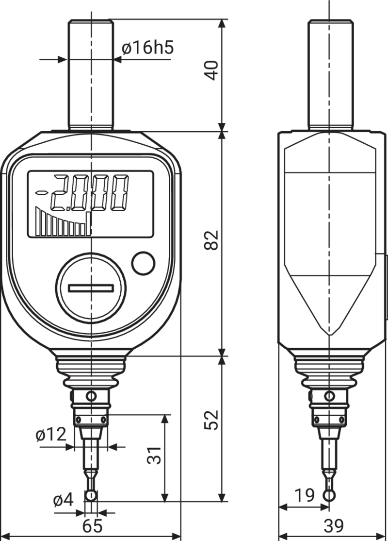

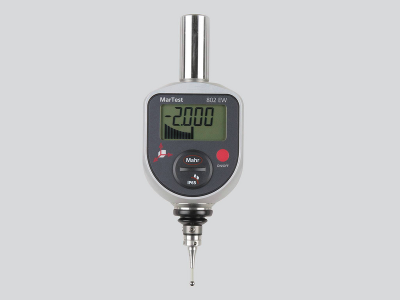

Palpeur d'arête 3D numérique MarTest 802 EW
Plages de travail axes X, Y et Z : - 2 à 4 mm
Valeur de résolution (mm) : 0.005
Contenu de la livraison : Pile, Guide de l'utilisateur, Touche de mesure 802 EWt
- Bargraphe pour une information dynamique sur la course
- Affichage numérique pour une lecture exacte
- Indépendamment de la commande de la machine-outil
- La grande plage de travail de tous les axes (X, Y et Z) empêche l'endommagement de la touche de palpage en cas d'erreur de mise en contact
- Boîtier métallique compact et bras de palpage long
- Mécanisme de précision protégé contre les chocs
Type de produit | 802 EW |
Plage d'affichage | +/-2 mm |
Plages de travail axes X, Y et Z | - 2 à 4 mm |
Répétabilité au point zéro, unidirectionnelle | ± 0,005 mm |
Type de pile | CR 2032 (3V Lithium) |
