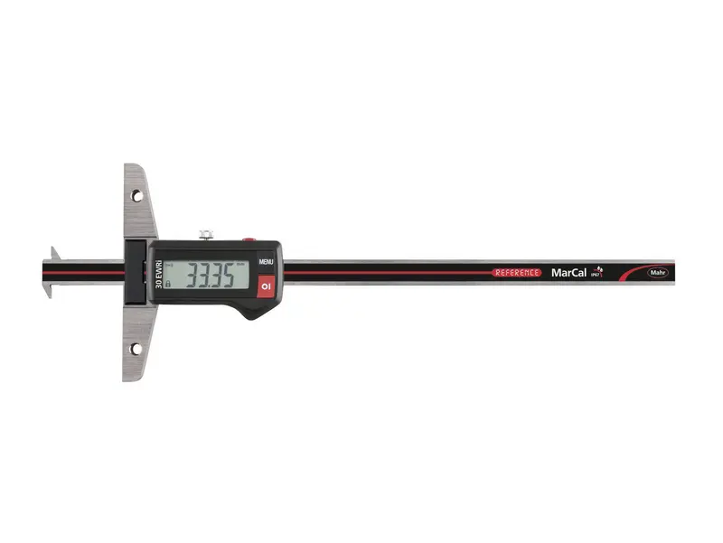

MarCal 30 EWRi-D
N° d'art. 4126536
Jauge de profondeur numérique
Étendue de mesure mm: 0 - 300 mm
Résolution mm/inch: 0.01 mm / 0.0005 inch
Interface de données: Fonction sans fil intégrée
Classe de protection IP: IP 67
Contenu de la livraison: Pile, Rapport de contrôle, Guide de l'utilisateur, Étui
- Affichage numérique à contraste élevé
- Vis de blocage supérieure
- Guides rodés
- Faces de mesure en acier inox trempé
- Coulisseau et règle trempés, inoxydables
- Immédiatement prêt à l’emploi grâce au système Référence
- Guides surélevés pour protéger l'échelle
- Excellente résistance à la poussière, aux agents de refroidissement et aux lubrifiants
- Racleur d'impuretés dans la vanne

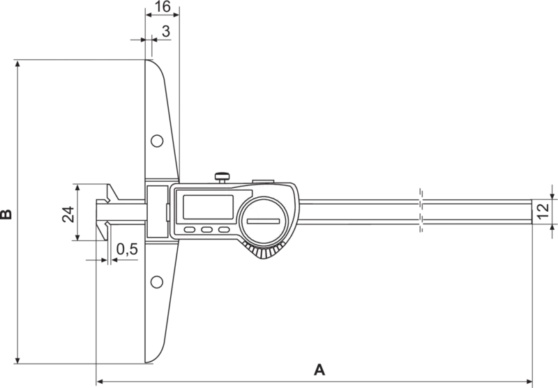

| MarCal 30 EWRi-D | N° d'art. 4126536 | |
| Étendue de mesure mm | 0 - 300 |
| Étendue de mesure | 0 - 12" |
| Résolution mm/inch | 0.01 / .0005" |
| Limite d'erreur (mm) | 0.04 mm |
| Limite d'erreur inch | .001" |
| Norme | ISO 13385-2 |
| Type de pile | CR 2032 (3V Lithium) |
| Dimensions | a 391 mm | b 150 mm | c 12 mm | |
Avantage spécifique : Les deux faces de mesure - vers le bas et vers le haut par rapport à la direction de palpage - sont usinées avec précision dans un même plan, la position zéro définie s'applique ainsi aux deux faces de mesure.
