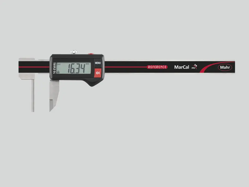

MarCal 16 EWRi-RW
N° d'art. 4103381
Pied à coulisse numérique spécial
Étendue de mesure mm: 0 - 150 mm
Résolution mm/inch: 0.01 / .0005"
Interface de données: Fonction sans fil intégrée
Classe de protection IP: IP 67
Contenu de la livraison: Pile, Rapport de contrôle, Guide de l'utilisateur, Étui
- Affichage numérique à contraste élevé
- Vis de blocage supérieure
- Guides rodés
- Coulisseau et règle trempés, inoxydables
- Immédiatement prêt à l’emploi grâce au système Référence
- Guides surélevés pour protéger l'échelle
- Excellente résistance à la poussière, aux agents de refroidissement et aux lubrifiants
- Racleur d'impuretés dans la vanne
| MarCal 16 EWRi-RW | N° d'art. 4103381 | |
| Étendue de mesure mm | 0 - 150 |
| Étendue de mesure | 0 - 6" |
| Résolution mm/inch | 0.01 / .0005" |
| Limite d'erreur (mm) | 0.05 mm |
| Limite d'erreur inch | 0,002" |
| Norme | Norme du fabricant |
| Type de pile | CR 2032 (3V Lithium) |
| Jauge de profondeur | sans |
| Dimensions | b 40 mm | d 235 mm | e 16 mm | |
| Étiquette | N° d'art. | |
4102220 |
