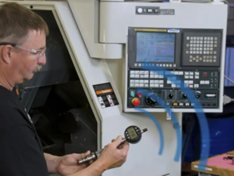

Les calibres micrométriques numériques Micromar 40 EWRi, les pieds à coulisse MarCal et les comparateurs à cadran MarCator de Mahr rendent le travail quotidien de l’assurance qualité, du développement et de la production nettement plus confortable et sûr : ces appareils de mesure disposent du système radio convivial avec fonction sans fil intégrée. Ceci augmente considérablement la liberté de mouvement de l'opérateur.
Mesure sans câble au niveau de la machine d’usinage
Pour les mesures sur les machines d'usinage ou sur les pièces de grandes dimensions, il n’est par exemple plus nécessaire de manipuler des câbles de données. Mahr possède le brevet européen concernant la fonction radio intégrée. Grâce à ce brevet et à cette technologie innovante, les appareils de mesure sont compacts et consomment peu d’énergie.

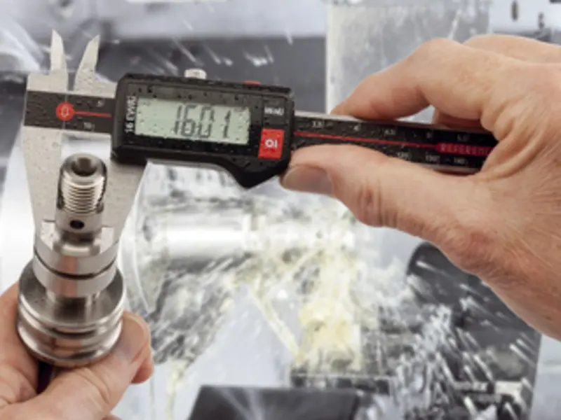

Gel des valeurs de mesure avec la fonction « Hold »
La nouvelle fonction « Hold » (verrouillage numérique) des calibres micrométriques Micromar 40 EWRi permet de geler les valeurs de mesure déterminées sur simple pression d'un bouton et de les relever hors de la machine pour plus de sécurité. L'appareil permet aussi de relever les valeurs de mesure sur les écrans grand format, pour gagner encore plus en sécurité.
Système Référence : un seul réglage du zéro
Le système Référence des appareils de mesure radio simplifie également la mesure : le réglage du zéro s’effectue une seule fois. Ce réglage est conservé pour toutes les autres mesures. Toute mauvaise manipulation est évitée. De plus, ces appareils disposent d’un affichage des tolérances et des limites de surveillance permettant de limiter les rebuts dans une fabrication en série.
