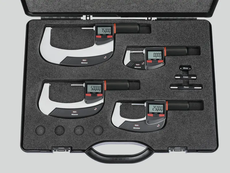

Micromar 40 EWR-L
Nº de artículo 4157400
Micrómetros para exteriores digitales
Rango de medición en mm 0 - 100 mm mm
- Prevención de daños en las piezas de trabajo: El husillo no giratorio realiza un palpado por contacto, lo que permite evitar las huellas de arañazos debidos, p. ej., a restos de polvo de rectificado en superficies sensibles y mecanizadas de forma precisa.
- Ideal para medir láminas de medición delgadas sin que estas se giren ni se deformen.
- Medición de flancos de roscas mediante alambres de medición de roscas: Los dos soportes del alambre de medición permanecen opuestos entre sí en la posición de intervención gracias al husillo no giratorio.
Interfaz de datos: MarConnect (bidireccional), USB, Digimatic
Grado de protección IP: IP 65
ISO 3611
Resolución mm/pulgadas 0.001 / 0,00005”
Volumen de suministro: Medida de ajuste (a partir del intervalo de medición de 25 a 50 mm), Pila, Informe de comprobación, Manual de instrucciones, Estuche
- Indicación digital de alto contraste
- Husillo de medición inoxidable, totalmente templado y rectificado
- Husillo de medición y yunque con refuerzo de carburo
- Ajuste rápido QUICK DRIVE
- Husillos no giratorios
- Carraca avanzada
- Cuerpo rígido de acero esmaltado con aislamiento térmico
| Micromar 40 EWR-L | N.º de referencia 4157400 | |
| Rango de medición en mm | 0 - 100 mm |
| Rango de medición | 0 - 4” |
| Resolución mm/pulgadas | 0.001 / 0,00005” |
| Fuerza de medición (N) | 5 - 10 |
| Tipo de pila | CR 2032 (3 V litio) |
| Material de la superficie de medición | carburo |
| Diámetro del husillo | 6.5 mm |
| Paso del husillo_mm | 5 mm |
