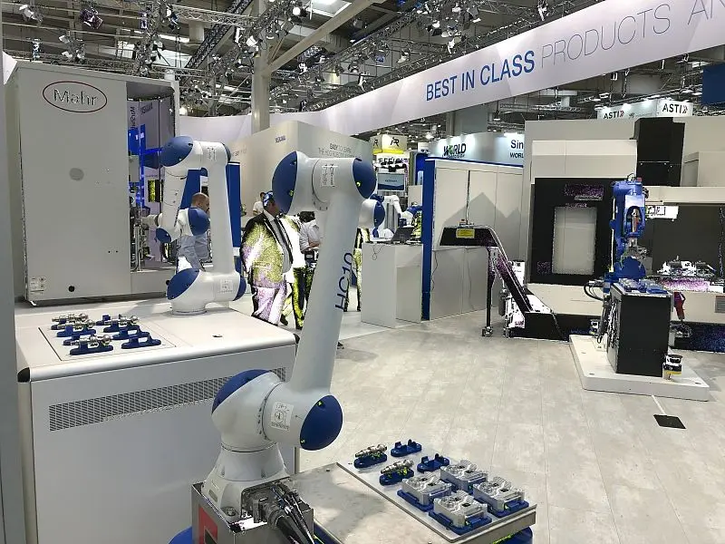

Yaskawa und Mahr präsentierten eine Messlösung an der Messmaschine MarShaft Scope 750 plus von Mahr – einem vollautomatischen optisches Wellenmesssystem zur Prüfung rotationssymmetrischer Werkstücke. Das Zusammenspiel zwischen dem Roboter MOTOMAN HC10 von Yaskawa und der Messmaschine zeigt die Produktion der Zukunft in der Industrie 4.0:
- Der Roboterarm legt Bauteile oder Werkstücke völlig autark in Produktions- und Messmaschinen
- Die Messung erfolgt ebenfalls voll automatisiert
- Der Roboterarm entnimmt die Prüflinge wieder aus der Messmaschine
- Selbst der Transport zwischen den verschiedenen Stationen erfolgt selbsttätig mit einem fahrerlosen Transportsystem
Gedacht ist diese Messlösung dafür, dass die Messmaschine direkt neben der Produktionsmaschine bzw. der Produktionslinie steht und begleitend Werkstücke prüft.
