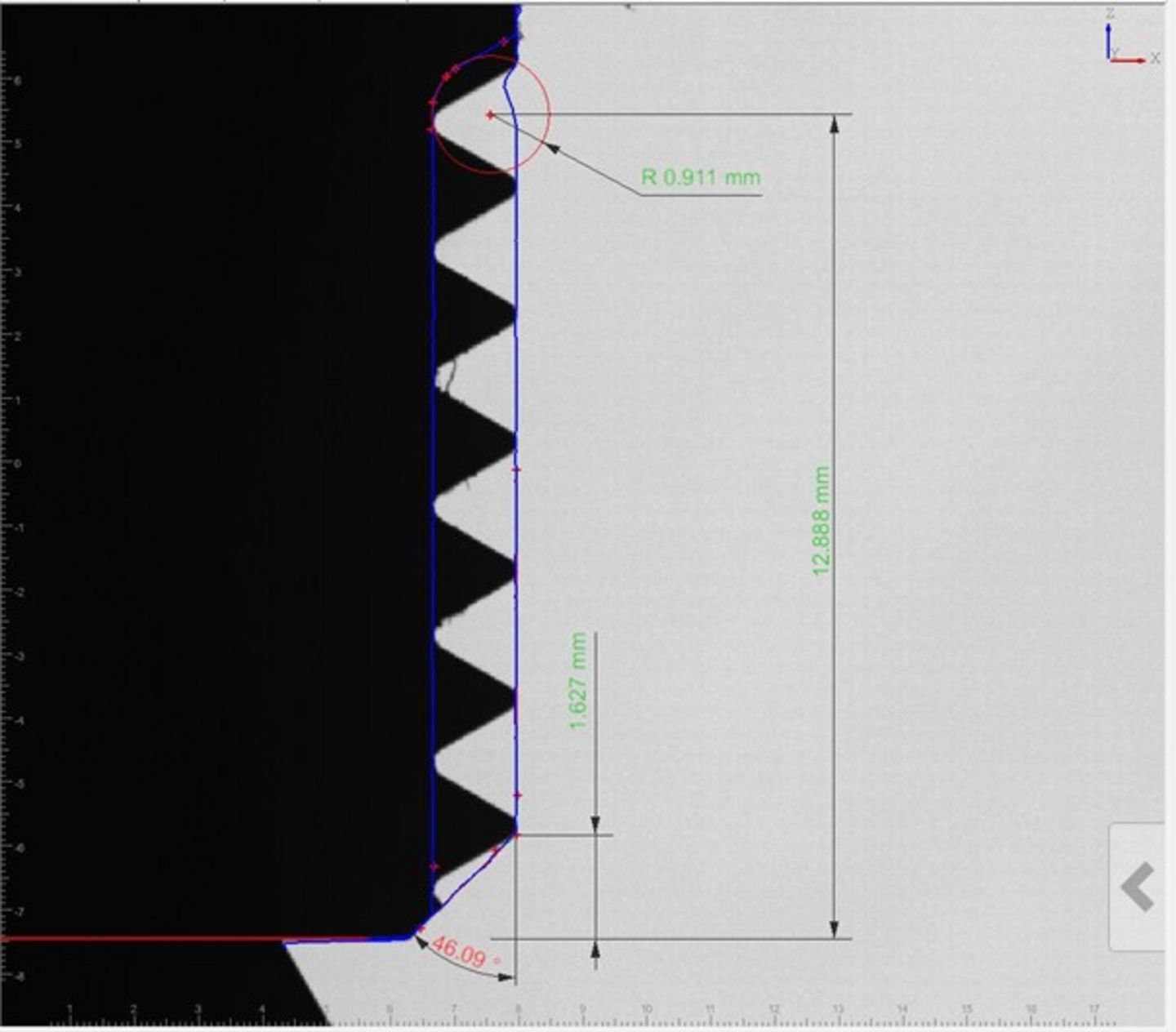

MarWin EasyShaft ermöglicht die Bildaufnahme nicht nur in einem Schnitt bzw. einer Rotationslage des Bauteils: Das Bauteil kann bei Bedarf sogar während der Messung um 360° gedreht und dabei eine Vielzahl von Bildern aufgenommen werden.
Aus diesen Messungen leitet die Software dann das aufsummierte Außen- und Innenprofil ab und wertet es aus. Das Verfahren ist damit unabhängig von einer speziellen Messposition und liefert schnelle und reproduzierbare Ergebnisse.
Über ein Zylinder-AOI („Area-Of-Interest“) werden die Bilder automatisch in mehreren Rotationsstellungen aufgenommen. Anschließend lässt sich über die Funktion „Lineares Profil extrahieren“ aus den Bildern das innere oder äußere Profil ermitteln. „Auf diesem abgeleiteten Profil können nun wie gewohnt die nötigen Elemente und Schnittpunkte berechnet und daraus die nutzbare Gewindelänge ermittelt werden“, fasst Schlie zusammen.

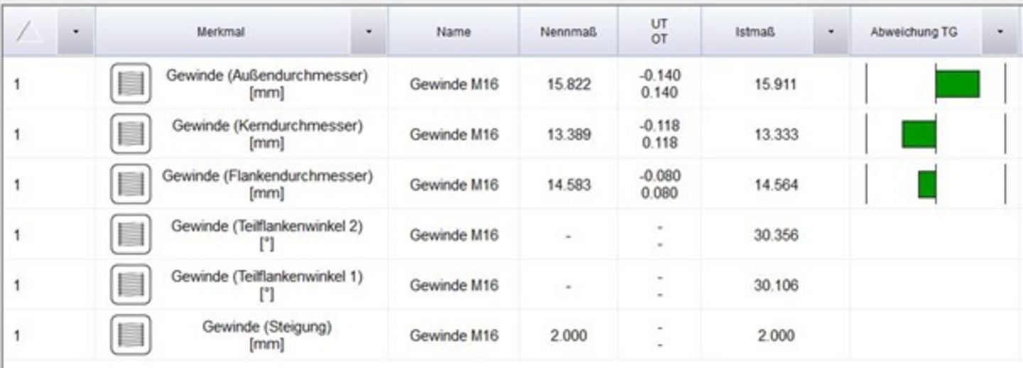

Ebenso ist es möglich, auf diese Weise z. B. die Fasenlänge und Fasenwinkel zu messen. Darüber hinaus bietet MarWin EasyShaft auch die Möglichkeit, Gewindeparameter wie Außen-, Flanken- und Kerndurchmesser sowie die Steigung und die Flankenwinkel zu ermitteln.
Damit ist eine funktionsrelevante Vermessung von Gewinden mit relativ wenigen Programmschritten und in kürzester Messzeit möglich.
