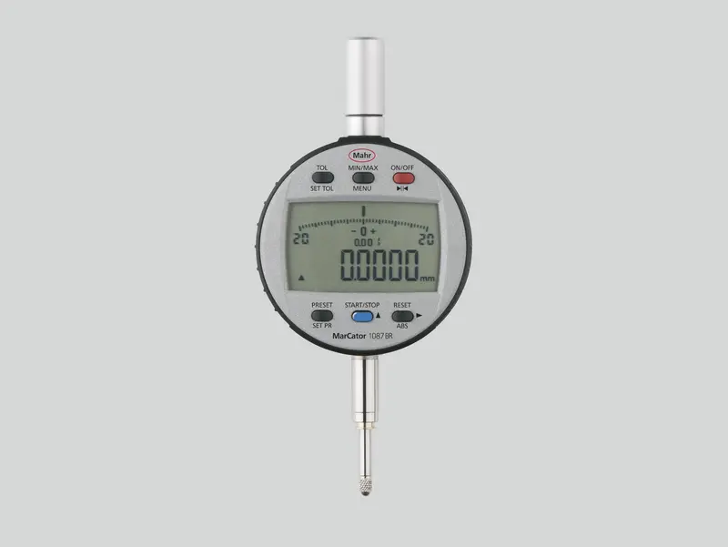

MarCator 1087 BR
Art.-Nr. 4337662
Digitale Messuhr
IP Schutzart: IP 42
Datenschnittstelle: Opto RS-232C, Digimatic, USB
Werksnorm
Messspanne in mm: 12.5mm
- Kontrastreiche LCD-Anzeige, dadurch sehr deutlich und sicher ablesbar
- Schutzkappe am Messbolzenende
| Produkttyp | 1087 BR |
| Messspanne in mm | 12.5 mm |
| Messspanne (inch) | .5" |
| Ziffernschrittwert | 0.0005 mm , 0.001 mm , 0.002 mm , 0.005 mm , 0.01 mm |
| Skalenteilungswert mm | 0,0005 , 0,001 , 0,002 , 0,005 , 0,01 |
| Skalenteilungswert inch | .000002'' , .00005" , .0001'' , .0002'' , .0005" |
| Fehlergrenze (mm) | 0.004 mm |
| Wiederholpräzision mm | 0.001 mm |
| Messkraft (N) | 0.65 - 0.9 |
| Ziffernhöhe | 8.5 mm |
| Anzeigebereich Skalenanzeige mm | ± 0,01 , ± 0,02 , ± 0,04 , ± 0,1 , ± 0,2 |
| Anzeigebereich Skalenanzeige inch | ± .0004" , ± .001'' , ± .002" , ± .004" , ± .01'' |
| Batterietyp | CR 2450N (3V Lithium) |
| Abmessungen | a 126.3 mm | b 23 mm | c 13.5 mm | |
Bei der Messung wird der gemessene IST-Wert durch die MIN- bzw. MAX-Funktion gespeichert und im Display angezeigt.
Um schnelle Messbewegungen mit entsprechender Messsicherheit ausführen zu können, werden bei der Type 1087 BR intern 64 Messwerte per Sekunde verarbeitet.
