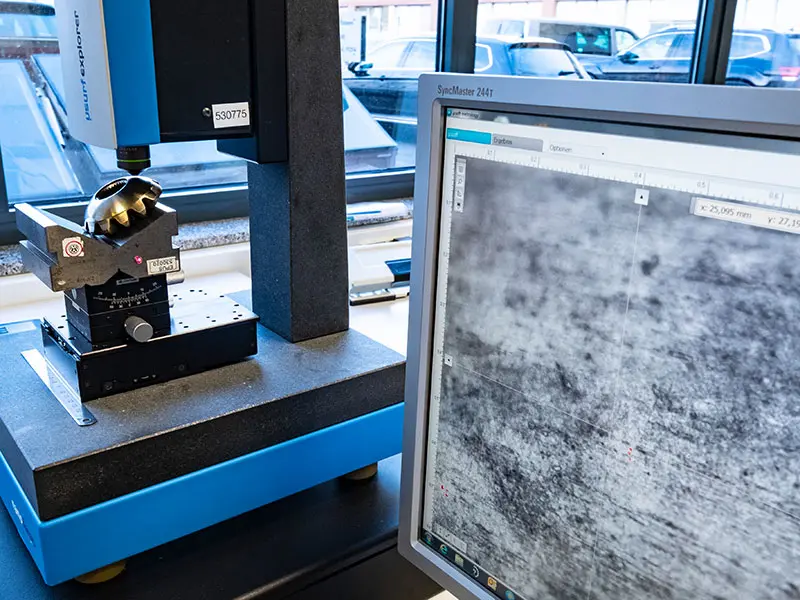

Im Wesentlichen sind es Vorher-Nachher-Tests, die Messtechniker Stefan Rubach als Auftrag aus der Motorenentwicklung erhält. „Uns interessiert, wie ein Bauteil aussieht, wenn es neu ist und wie nach einem definierten Testlauf“, erklärt der Diplom-Ingenieur. Verschleiß auf Oberflächen werde etwa sichtbar durch rauere oder auch glattere Strukturen. „Es können sich aber auch Kerben einarbeiten, welche die Oberfläche nachhaltig verändern“, so Rubach. Um solche Veränderungen im Rahmen laufender FuE-Projekte sauber zu detektieren, ist dreidimensionale optische Oberflächenmesstechnik notwendig. Die Messtechniker in Wolfsburg nutzen hierzu ein Gerät von NanoFocus, das inzwischen bei Mahr unter der Bezeichnung MarSurf CM explorer erhältlich ist. Beide Unternehmen kooperieren seit April 2018 auf diesem Gebiet. Mit dem MarSurf CM explorer werden Oberflächen optisch, und damit berührungslos, abgetastet und anschließend analysiert. Das Ergebnis ist ein dreidimensionales Höhenbild. Berge und Täler, Quellen und Senken sind darauf eindeutig zu erkennen – auch dann, wenn diese nicht gerichtet angeordnet, sondern stochastisch verteilt sind. Eine 3D-Analyse wird umso wichtiger, wenn die auf dem Prüfstand stehenden Oberflächen beschichtet sind oder über exakte geführte Hohnriefen verfügen, die zum Beispiel auf der Zylinderlaufbahn ein Rückhaltevolumen für das Öl schaffen.
Lochblende filtert Streulicht

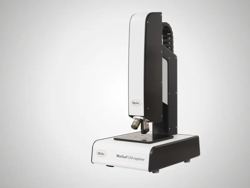

Der MarSurf CM explorer von Mahr wird in der Oberflächenmesstechnik von Volkswagen als flexibel einsetzbares Instrument gerade dann genutzt, wenn Flächeninformationen gefragt sind. Hierbei geht es um den genauen Blick auf die Details einer Oberfläche – und nicht nur um einen Profilschnitt, wie bei taktilen Messungen.

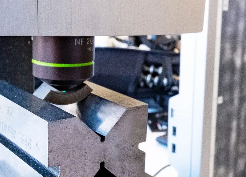

Hinter dem optischen Messverfahren des CM explorer steht die Technologie der Konfokalmikroskopie. Die Besonderheit: Das Gerät von Mahr filtert über eine rotierende Lochblende – die sogenannte Multi-Pinhole-Disk – das von der Objektfläche reflektierte Streulicht heraus. Auf diese Weise werden nur die Oberflächenpunkte auf dem CCD-Chip der Kamera abgebildet, die sich exakt im Fokus befinden. Unscharfe Bildpunkte werden ausgeblendet. Im ersten Schritt liegt damit ein kontrastreiches und scharfes Abbild der jeweiligen Oberfläche in einer klar umrissenen horizontalen Ebene vor.
Damit daraus eine bewertbare dreidimensionale Rekonstruktion der Oberfläche (Relief) wird, verändert das Messgerät innerhalb der Messung automatisch den Fokus – und erzeugt damit eine Reihe von Aufnahmen auf unterschiedlichen Schärfeebenen mit den dazugehörigen Höhenlinien.
Übereinandergelegt, entsteht daraus ein dreidimensionales Bild mit einer Auflösung, die Strukturen auch im Nanobereich sichtbar macht. Durchschnittlich besteht so ein Bildstapel aus 200 bis 400 Einzelbildern, die binnen weniger Sekunden aufgenommen und von der Messsoftware in ein dreidimensionales Höhenbild umgewandelt werden. „Wir erzeugen keine Bilder, sondern Reliefs“, unterstreicht Stefan Rubach.

Mit dem MarSurf CM explorer ist das interne Prüflabor der Volkswagen-Motorenentwicklung am Standort Wolfsburg in der Lage, buchstäblich auf Spurensuche zu gehen. Das Standardobjektiv deckt mit seiner 20fachen Vergrößerung einen Messfleck von 0,8 mal 0,8 Millimetern ab. Sind größere Flächen gefragt, verfügt der CM explorer über eine sogenannte Stitching-Funktion. Mit ihr werden benachbarte Einzelbilder zu einem Gesamtbild miteinander kombiniert – ähnlich wie bei einer Panoramaaufnahme. Hierdurch lassen sich auch große Flächen mit höchst möglicher Auflösung analysieren. Die Lösung von Mahr macht damit ihrem Namen „explorer“ alle Ehre: „Bei vielen Messaufträgen wissen häufig weder der Entwickler noch wir, was uns erwartet“, beschreibt Rubach die dann folgende Entdeckungsreise.
Damit Messergebnisse vergleichbar sind, zählt auch bei der konfokalen Messtechnik die Wiederholgenauigkeit. Das gilt besonders dann, wenn im Laboralltag verschiedene Mitarbeiter Messungen durchführen. „Messtechnik hat viel mit Vertrauen zu tun. Vertrauen zur Technik und zu den Mitarbeitern, die damit arbeiten“, ist Rubach überzeugt. Die einfache Bedienbarkeit der Hard- und Software ist für Rubach daher von zentraler Bedeutung, um Anwenderfehler zu vermeiden. Aber auch Bauteile, die vor der Untersuchung nicht vollständig gereinigt wurden, verfälschen durch Schmutzablagerungen oder Staub die Ergebnisse. Aus diesem Grund ist die Hardware des MarSurf CM explorer besonders robust.
