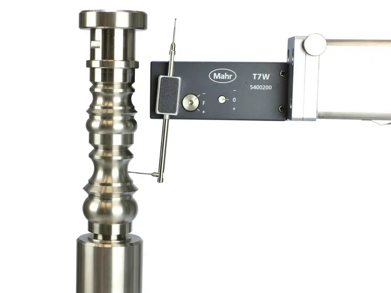

T7W-Version: Hochgenaues Form- und Lagemessgerät mit motorischem Tastsystem und teilautomatischem Ablauf
Die MarForm MMQ 200 ist ein kompaktes Formmessgerät für Ihre Fertigung und den Feinmessraum. Es ist in zwei Versionen erhältlich: als Messplatz mit dem universellen Tastsystem T20W oder als Messplatz mit dem motorischen Tastsystem T7W, das durch seine einzigartige Motorisierung eine weitere Stufe der Automatisierung ermöglicht sowie in vielen Situationen einen Tastarmwechsel erspart.
- Einsatz in Fertigung oder Messraum
- Hochgenaue C-Rundheitsmessachse
- Motorische Z-Messachse und motorische X-Positionierachse
- Manueller Zentrier-und Kipptisch mit Rechnerunterstützung
- Wahlweise motorisches Tastsystem T7W oder flexibles Tastsystem T20W im Messplatzumfang enthalten
- Ergonomisches Bedienfeld sowie kompakte und wartungsarme Bauweise
- Intuitiv zu bedienende, jahrelang bewährte und stets aktualisierte Mess- und Auswerte-Software MarWin

Die intuitive Software MarWin EasyForm macht die Bedienung zum Kinderspiel. Mit nur drei Klicks für Sie die Messung aus und erhalten ein aussagekräftiges Messprotokoll.
Die MMQ200 bietet zusammen mit dem automatischen Taster T7W die kombinerte Messung von Form, Rauheit und auch Drallkenngrößen.
Dadurch ist sie einmalig in ihrer Klasse und kann hochwirtschaftlich eingesetzt werden.
Automatisierte Achsen und der Taster T7W ermöglichen automatische Messläufe. Der Taster kann per Software zwischen Innen-/Außenmessung oder horizontaler/vertikaler Messung umstellen.
