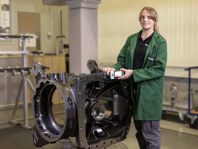

- Em eixos, peças da carcaça
- Em máquinas de grande porte
- Em grandes peças de trabalho
- Em peças fresadas e torneadas
- Em peças retificadas e lapidadas
- Na área de produção e fabricação na máquina, para verificação rápida da rugosidade da peça de trabalho na máquina.
