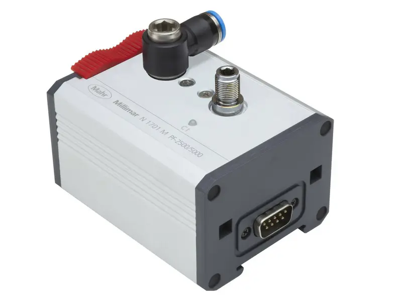

Millimar N 1701 PM-5000
Art. no. 5331151
Módulo para instrumentos pneumáticos de medição Millimar N 1701 PM-5000
- Módulos de bus RS485 combináveis de forma flexível
- Módulos de conexão eficientes para avaliação de sensores de medição (pneumático)
- Pode ser usado como um módulo de medição no C 1202
- Conexão dos módulos N 1700 através da interface USB no software de avaliação e configuração inteligente e de uso universal Millimar Cockpit
- Combinação flexível e modular de produtos para solução de tarefas de medição específicas do cliente
- Máxima taxa de dados bus teórica de 4189 valores/s (em dependência da quantidade de canais conectados)
Manual de instruções
- Flexibly configurable RS485 bus modules
- Powerful connection modules for evaluating measuring sensors (inductive/pneumatic)
- Synchronous data retrieval from multiple connected measuring sensors
- Connection of N 1700 modules via USB interface to the smart, universal evaluation and configuration software Millimar Cockpit
- Flexible and modular product combinations to tackle customer-specific measuring tasks
- Maximum theoretical bus data rate of 4189 values/s (depending on the number of connected channels)
| Millimar N 1701 PM-5000 | N.º do artigo 5331151 | |
| Tipo de produto | N 1701 PM-5000 |
| Consumo de energia | 32 mA |
| Intervalo de medição µm | 50 µm |
| Incremento numérico µm | 0,1 |
| Compatibilidade | Mahr |
| Configuração | Millimar Cockpit Software |
| Posicionador em zero | Elétrico |
| Taxa de transferência de dados | 4189 Hz |
| Limite de erro | ± 0,8 µm na área ± 38 µm e ± 0,5 µm na área ±25 µm |
| Interface de dados | RS-485 |
| Abastecimento de energia | + 5V from N 1700 Bus |
| Temperatura de serviço de | 0 °C |
| Temperatura de serviço até | 40 °C |
