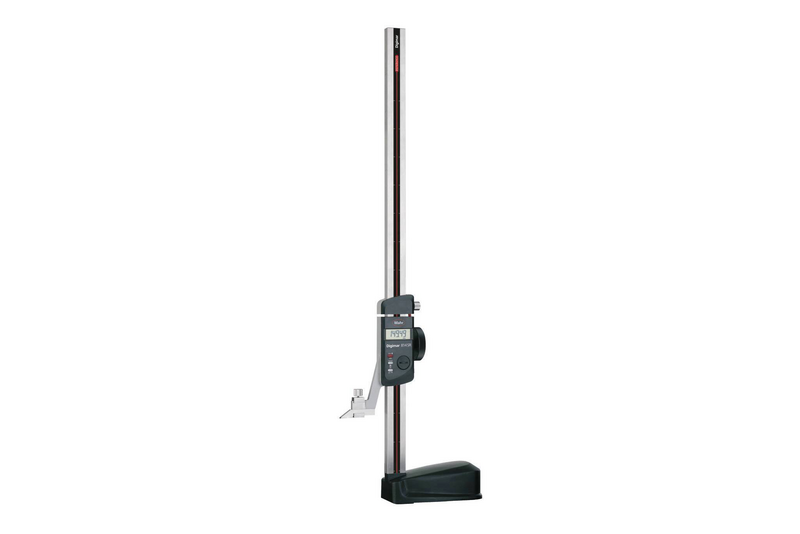

Digimar 814 SR
Art. no. 4426101
Aparelho de medição de alturas e traçado
Campo de medição mm: 0 - 600 mm
0.01 mm / 0.0005 pol.
Limite de erro µm: 50 µm
Interface de dados: Opto RS-232C, Digimatic, USB
Escopo de fornecimento: Ponta de traçar, Bateria, Apalpador indutivo, Manual de instruções, Embalagem de papelão
- Tempo operacional da bateria de até 3 anos
- Velocidade de deslocamento 1,5 m/s (60"/s)
- Saída de dados MarConnect: opcional
- USB
- Opto RS232C
- Digimatic
- Display de LCD com altura de 12 mm, alto contraste
- Base de boa estabilidade e fácil alcance
- Base de apoio temperada e lapidada, leve e facilmente deslocável
- Paquímetro e trilho inoxidáveis e temperados
- Roda manual para posicionar e medir
- Ajuste fino
- Parafuso de fixação
- Ponta de medição e traçagem substituíveis, recoberta com carboneto de metal duro
| Digimar 814 SR | N.º do artigo 4426101 | |
| Campo de medição mm | 0 - 600 mm |
| Campo de medição | 0 - 24" |
| Incremento numérico | 0.01 mm |
| Incremento numérico | 0.0005 inch |
| Limite de erro µm | 50 µm |
| Limite de erro | 50 |
| Limite de erro polegada (texto) | .0020" |
| Limite de erro polegada | 0.002 inch |
| Interface de dados | Opto RS-232C , Digimatic , USB |
| Peso do produto | 8 kg |
| Dimensions | a 62 mm | b 180 mm | c 35 mm | d 835 mm |
- Para traçar e marcar peças de trabalho
- Para medição de alturas e distâncias
