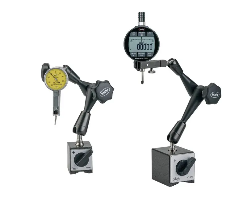

MarStand 815 MG
Art. no. 4420350
Suporte de medição com base magnética MarStand 815 MG
Altura total 222 mm
Raio (máx.) 130 mm
Furo receptor: 8H7
- Suporte articulado de medição 3D, qualquer posição dentro do raio de ação pode ser alcançada
- Posicionamento simples das três articulações, fixação segura com apenas um movimento
- Sistema de fixação mecânica isento de manutenção
- Peças do braço fabricadas em metal leve de alta qualidade em anodizado preto
- Suporte do relógio comparador com furo receptor de 8 mm e rabo de andorinha para relógios apalpadores
- Equipado com micro ajuste fino sem folga
- Solenoide de comutação com elevada força de aderência
| Margem de ajuste fino mm | 5 mm |
| Prisma para diâmetro do eixo | 6 - 120 |
| Força de aderência Prisma | 300 N |
| Furo receptor | 8H7 |
| Altura total | 222 mm |
| Raio (máx.) | 130 mm |
| Área de base | 36 x 30 x 35 mm |
| Dimensions | a 222 mm | b 130 mm | d 8 mm | j 70 mm | k 60 mm | l 49 mm | |
- Para tarefas gerais de medição na produção e nas oficinas
- Alta flexibilidade e estabilidade, ideal para aparelhos indicadores com uma resolução de até 0,01 mm (0,0005") como relógios comparadores ou relógios apalpadores
