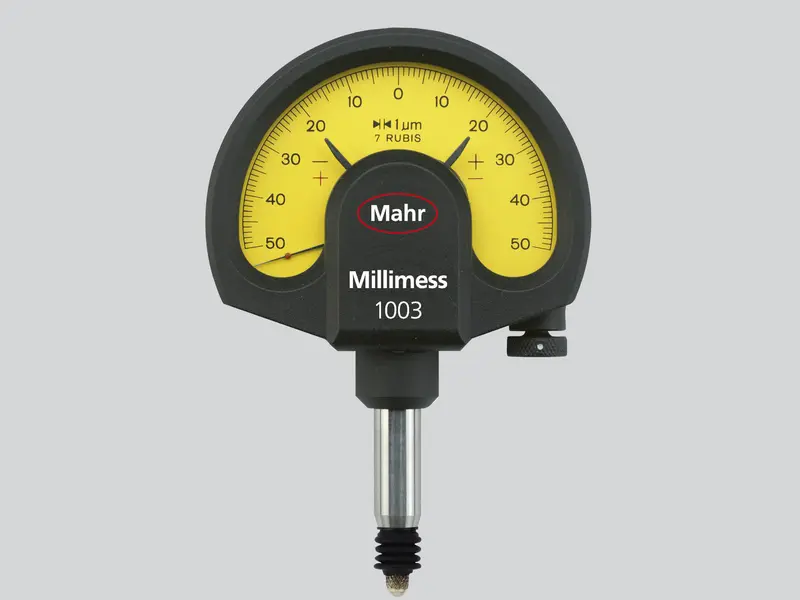

Millimess 1003 T
Art. no. 4334005
Comparador centesimal mecânico
DIN 879-1
IP 54
Cor do mostrador: amarelo
Campo de medição mm: ± 50 µm
Valor da graduação da escala µm: 1 µm
Força de medição: 1 N
Escopo de fornecimento: Apalpador indutivo, Estojo
- Mostrador grande e de alto contraste
- Marcadores de tolerância ajustáveis
- Parafuso de ajuste fino travável
- Movimento à prova de choque
- A haste de montagem e o eixo de medição são fabricados em aço inoxidável temperado.
- O eixo de medição é montado em uma guia de esferas de alta precisão para histerese mínima
- Resistente a forças laterais (folga lateral) que atuam no fuso de medição
- Máxima sensibilidade e precisão são garantidas pelo movimento de pedras preciosas e em conjunção com as engrenagens e pinhões de precisão.
- Carcaça de proteção tipo caixa
- Força de medição constante
- O eixo de medição pode ser retraído com um parafuso no cabo de acionamento ou com um botão de levantamento.
| Tipo de produto | 1003 T |
| Campo de medição mm | ± 0.05 |
| Valor da graduação da escala µm | 1 µm |
| Limite de erro Ge (µm) | 1 µm |
| Limite de erro Gges (µm) | 1.2 µm |
| Limite de erro Gt (µm) | 0.7 µm |
| Histerese de faixa de medição fu (µm) | 0.5 µm |
| Precisão de repetição fw (µm) | 0.5 µm |
| Força de medição | 1 N |
| Numeração da escala | 50-0-50 |
| Cor do mostrador | amarelo |
| Diâmetro de escala | 50 mm |
