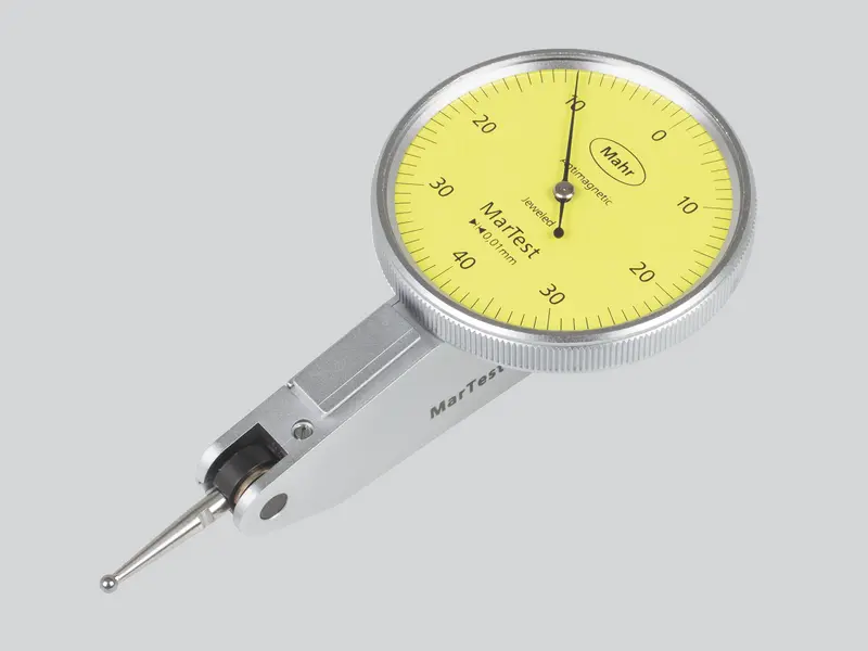

MarTest 800 SG
Art. no. 4307200
Indicador de teste
DIN 2270
Campo de medição mm: ± 0.4 mm
Valor da graduação da escala mm: 0.01
Escopo de fornecimento: Chave para mudança dos blocos de medição, Ponta de medição ø 2 mm, Corpo de fixação 800a8, Apalpador indutivo, Manual de instruções, Estojo
- Mostrador de alto contraste vedado através de um O-ring
- Visor de vidro mineral para máxima proteção:
- contra riscos ou danos causados por aparas quentes
- máxima resistência contra solventes - Caixa de proteção em cromado fosco com 3 barras rabo de andorinha integradas
- Sistema de medição protegido contra impactos
- Execução antimagnética
- Ajuste automático à direção de apalpe, proporcionando leitura isenta de erro
- Alavanca dupla apoiada em rolamentos de esferas
- Proteção contra sobrecarga através de embreagem de atrito
| Tipo de produto | 800 SG |
| Campo de medição mm | ± 0.4 |
| Giro do ponteiro em mm | 0.8 mm |
| Valor da graduação da escala mm | 0.01 |
| Gama de desvio fe (µm) | 10 µm |
| Gama de desvio total fges (µm) | 13 µm |
| Intervalo parcial de medição ft (µm) | 5 µm |
| Histerese de faixa de medição fu (µm) | 3 µm |
| Precisão de repetição fw (µm) | 3 µm |
| Força de medição | 0.15 N |
| Numeração da escala | 40-0-40 |
| Cor do mostrador | amarelo |
| Diâmetro de escala | 38 mm |
| Dimensions | a 40.5 mm | c 13.6 mm | d 17.8 mm | e 75 mm | f 99 mm |
- Medição de desvios de batimento radial, batimento axial e planicidade
- Centralização de eixos ou furos
- Alinhamento paralelo ou perpendicular de peças de trabalho
