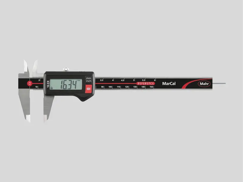

MarCal 16 ER
Art. no. 4103205
Paquímetro digital
Campo de medição mm: 0 - 200 mm
Incremento numérico mm/polegada: 0.01 / .0005"
Medida de profundidade: quadrado
Interface de dados: sem
Roda de fricção: false
Tipo de proteção IP: sem
- Visor digital de alto contraste
- Parafuso de travamento em cima
- Guia lapidada
- Orelhas para medição interna
- Cursor móvel e haste feitos de aço inoxidável reforçado
- Medição imediata graças ao Reference System
- Limpadores de sujeira integrados ao cursor móvel
| MarCal 16 ER | N.º do artigo 4103205 | |
| Campo de medição mm | 0 - 200 |
| Campo de medição | 0 - 8" |
| Incremento numérico mm/polegada | 0.01 / .0005" |
| Limite de erro (mm) | 0.03 mm |
| Limite de erro polegada (texto) | ,001" |
| Norma | ISO 13385-1 |
| Tipo de bateria | CR 2032 (3V lítio) |
| Medida de profundidade | quadrado |
| Dimensions | a 10 mm | b 50 mm | c 19 mm | d 285 mm | e 16 mm | |
