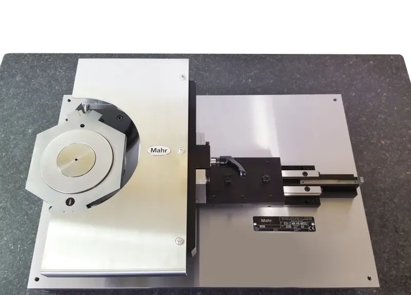

Messplatz für Hohlräder
Diese Messlösung widmet sich der Messung des Kugeldurchmessers (Mdk). Der Hauptvorteil: Hohlräder mit unterschiedlichen Durchmessern (bis 30 mm Differenz) können auf dem gleichen Messgerät gemessen werden. Es eignet sich für Werkstücke mit gerader oder ungerader Anzahl an Zähnen.
Die Bedienung ist sehr einfach und benötigt nur wenige Handgriffe:
- der Bediener positioniert das Werkstück auf dem Zentriersystem
- dann bringt er den Messtaster in Position
- anschließend startet er die Messung indem er den Messkopf aktiviert
Die gesamte Messung dauert nur wenige Sekunden.
Überprüfung der Schiebemuffe
Diese Messlösung bietet eine gleichzeitige Prüfung des Innendurchmessers und der Rechtwinkligkeit in Bezug zur Fläche.
Das Messgerät ist sehr einfach und zuverlässig zu bedienen:
- der Bediener legt nur das Werkstück auf den Zentrierdorn
- dank der geneigten Referenzfläche platziert sich das Werkstück automatisch in die richtige Position
