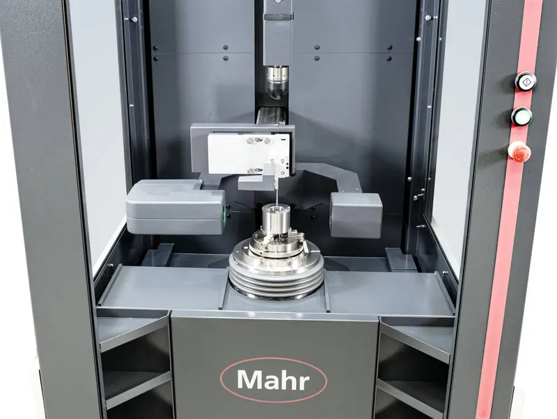

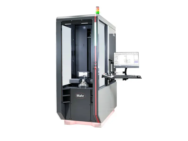

50 kgCNCテーブル付き生産対応マルチセンサーシステム
様々な測定タスクを1つのシステムで可能な限り迅速に、生産現場に近い場所で、再現性をもって解決する-それがMar4D PLQデバイスシリーズです。卓越した装置機能とワークサイズの優れた柔軟性を組み合わせて、生産環境における生産性を向上させてください。
- シリンダー座標デザインによる軸配置により: 軸と形状測定装置を1つに統合し、従来の3D測定装置 – よりも高速かつ高精度な測定が実現します。
- 回転対称ワークピースに対する非常に広範な適用範囲を持つ: 最大直径210 mm、長さ730 mmまで対応します。
- 人間工学に基づいたデバイスデザインと、 安全光格子、インテリジェントな環境モニタリングセンサーの組み合わせにより、24時間365日の生産環境で安全かつ効果的に作業できます。
- イノベーション - 光学式軸測定装置のセンタリングおよびチルティングテーブル。
- 形状測定機でしか得られない 精度係数を持つ、非常に迅速な機械的整合(30秒未満)。
- 回転対称ワークピースの高精度測定に最適で、 中心間で製造できない、またはクランプできない部品にも対応します。
- さらに、高精度プローブシステムを使用した 内部測定 にも適しています。
- 光学・触覚マルチセンサー技術 - 1台のデバイスに両方のセンサーの利点を統合しています:
- 高解像度で高速な マトリックスカメラ と広い視野を
備えた - Renishaw SP25M(実績のある3Dプローブシステム
)または - Mahr T7W(モーター駆動の回転軸を持つ1D形状プローブシステム)との組み合わせにより、非常に迅速なスタイラス交換が可能です。
- プローブシステムは、 クイックチェンジシステムを使用して簡単に交換できます。
