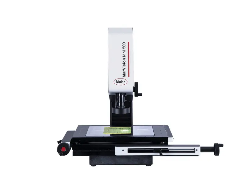

MarVision MM 500
Art. no. 4248403
測定範囲 XL
X/Y(mm):400 x 250
高速測定に最適

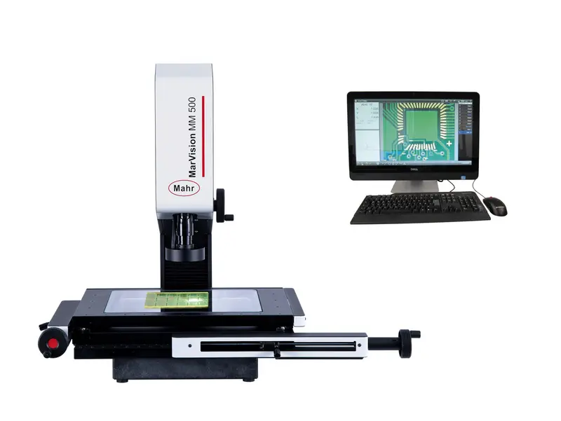

MarVision MM 500は、旋盤加工、フライス加工、パンチング、曲げ加工された部品やPlusチック部品、電子回路基板などを検査します。この測定顕微鏡は自動エッジ検出機能を使用して、ワークピース上の幾何要素(点、直線、円、距離、角度、交差点など)を非接触で測定します。光学インクリメンタル測定システムにより、卓越した精度と信頼性を提供します。さらに、カラーカメラは高コントラストの画像を取得します。
- 統合型カラーカメラ
- ズームレンズ(0.7x~4.5x)(オプションでモーター駆動可能
- LED リングライト:リング1、セグメント4、個別にON/OFF切替またはグレー表示可能
- LED 透過光: 調光
- 位置検索用ポインター
- 硬い花こう岩ベース
- 頑丈な鋼鉄l XY テーブル、精密マウント
- オプティカルインクリメンタル測定システムにより優れた精度と信頼性を実現します
- 23" タッチスクリーン、キーボートおよびマウス付
- オペレーティングシステム Windows

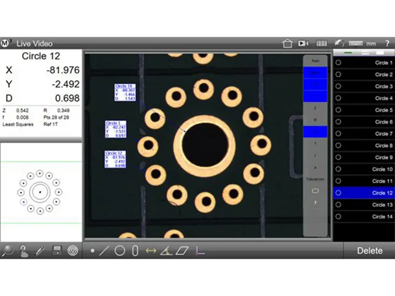

- マルチタッチスクリーンまたはマウス/キーボードによる操作
- M3 - ソフトウェア
- 大画面のビデオ画像
- 基準値と実測値の評価(許容範囲付き)
- 記録出力、会社ロゴ付き
- 寸法記入付きグラフィック表示
- 統計
