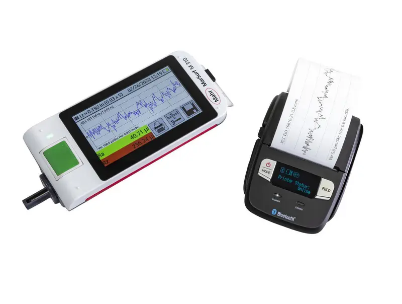

MarSurf M 310 con stampante
Art. no. 6910268
Lo strumento versatile con puntina da 5 µm e stampante wireless
Per tutti coloro che hanno bisogno di qualcosa di più. MarSurf M 310 ha le stesse funzioni del PS 10, pur offrendo alcune funzioni aggiuntive determinanti.
Valore aggiunto per la misura mobile della rugosità
- Uso semplice e intuitivo: facile come usare uno smartphone
- Grande schermo tattile TFT 4,3" illuminato
- Indicazione della linea di taglio C in μm oppure in % di Rz per i parametri Rmr e tp
- Unità traslatrice rimovibile
- 31 parametri
- Funzionamento senza errori: campione di rugosità integrato rimovibile
- Selezione automatica del cut-off: garantisce risultati di misura corretti anche ai profani della metrologia
Gamma ampliata di interfacce
- Interfaccia micro USB per il controllo remoto tramite comandi ASCII, ad esempio tramite un software di controllo statistico di processo
- Interfaccia USB-A - per il collegamento, ad esempio, di un adattatore wireless USB o della stampante USB/wireless. adattatore wireless USB o stampante USB/wireless
- Trasmissione dei protocolli di misura e dei dati via cavo o in modalità wireless
- Conforme alla norma IATF 16949 - tracciabilità sicura con MarConnect
Documentazione semplice
- Stampa diretta sulla stampante portatile (come opzione oppure direttamente nel set con la stampante)
- Backup dei dati come file TXT, X3P, CSV e PDF
- Creazione di rapporti in formato PDF direttamente nello strumento di misura
- I commenti specifici del cliente sul rapporto in PDF vengono immessi direttamente in MarSurf M 310
- Visualizzazione e stampa delle curve MRK e ADK
- Memorizzazione di oltre 1000 programmi di misura (Quick & Easy)
