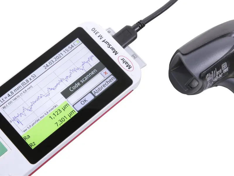

- Funzionamento senza errori: campione di rugosità integrato rimovibile
- Selezione automatica del cut-off: garantisce risultati di misura corretti anche ai profani della metrologia
Gamma ampliata di interfacce
- Interfaccia micro USB per il controllo remoto tramite comandi ASCII, ad esempio tramite un software di controllo statistico di processo
- Interfaccia USB-A - per il collegamento, ad esempio, di un adattatore wireless USB o della stampante USB/wireless. adattatore wireless USB o stampante USB/wireless
- Trasmissione dei protocolli di misura e dei dati via cavo o in modalità wireless
