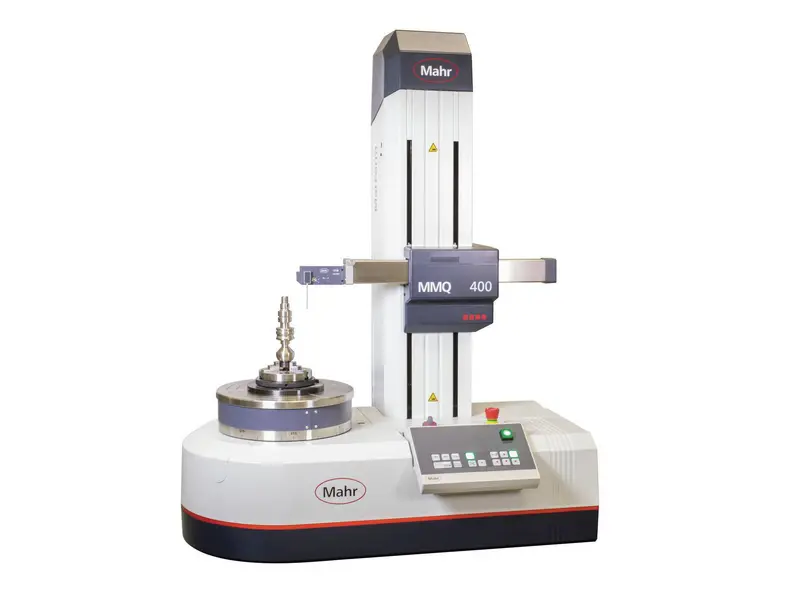

MarForm MMQ 400-2 (Z=350/X=180 mm), tavola manuale
Art. no. 5440770
Tecnologia universale, ultraprecisa e semiautomatica di misura di forma e posizione con volume di misura compatto
Gli strumenti della serie MarForm MMQ 400-2 rappresentano una soluzione flessibile, semiautomatica o completamente automatica, a scelta, per le misure di forma e posizione e non solo.
L'utilizzo di assi molto silenziosi e della piattaforma software MarWin consente di ampliare il campo di applicazione, ad es. alle misure di rugosità, ondulazione e profili 2D.
Grazie alla flessibilità e all'università si ottiene un sistema di misura altamente economico che si ripaga in brevissimo tempo.
- misura di pezzi di alta precisione
- misura di pezzi particolarmente lunghi
- misura di pezzi grandi e/o pesanti
- Utilizzo in fase di produzione o nella sala metrologica
- tavola di centraggio e basculamento semiautomatica o completamente automatica
- asse verticale Z con lunghezza 350, 500 o 900 mm
- asse orizzontale X con lunghezza di misura 180 o 280 mm
- sistema di tastatura T7W completamente automatico con braccio orientabile o sistema di tastatura T20W
- variante da 900 mm, su richiesta con contropunta motorizzata per pezzi a partire da 200 mm di lunghezza
Grazie all'asse rotante motorizzato si possono montare i cosiddetti bracci a stella, ossia bracci con diverse sonde a contatto, che permettono di passare da una geometria della sfera all'altra nell'ambito di uno stesso ciclo di misura. I bracci con supporto magnetico del T7W sono inoltre intercambiabili in qualsiasi momento.

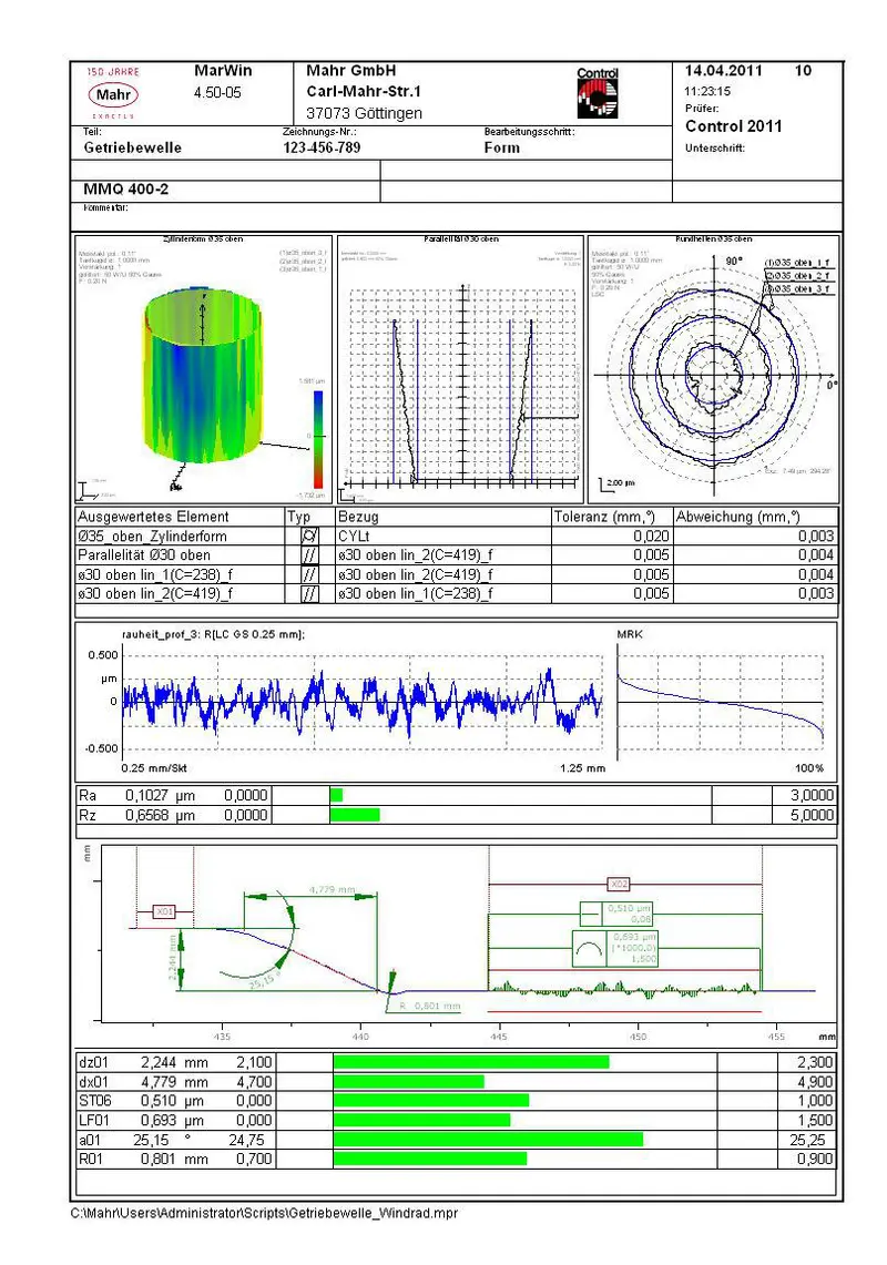

Scale ed assi ad alta precisione consentono di realizzare misure con incertezze di misura ridotte al minimo.
Possibilità di passare agevolmente tra operazioni di misura diverse e software personalizzabile con creazione di programmi di misura orientati alle caratteristiche e gestione dei preferiti.
MarForm MMQ 400 è un sistema di misura universale per un'ampia gamma di applicazioni. In un ciclo di misura è possibile abbinare ad es. forma, rugosità e profilo 2D e analisi dell'ondulazione.
