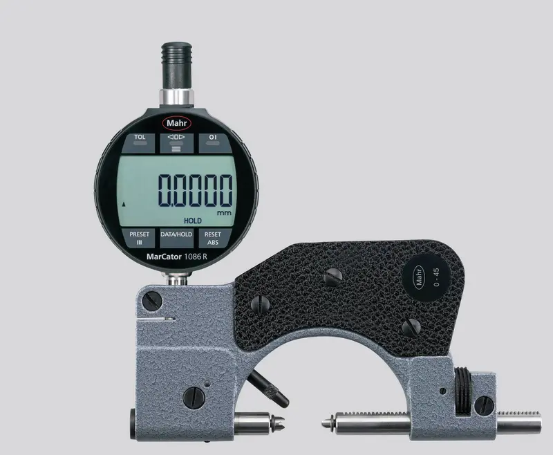

Forcella a comparazione per filettature Marameter 852
Campo di misura mm: mm
La fornitura comprende: Inserzione piana in acciaio 903, Custodia in legno, Strumento indicatore non incluso
- Forza di misura costante grazie alla molla incorporata. I risultati di misura sono quindi indipendenti dall'operatore
- Robusta staffa in acciaio fucinato con impugnature termoisolanti
- Tastatore di misura a guida lunga retrattile tramite leva di sollevamento
- Controtastatore a sensibilità regolabile
- Tastatore di misura e controtastatore in acciaio inossidabile temprato, con cavità di alloggiamento per inserti di misura intercambiabili
- Arresto di posizionamento regolabile per l'impostazione sul centro degli inserti
- Usura ridotta grazie all'inserimento senza contatto
| Tipo | 852 |
| Campo di applicazione in mm | 45 - 85 |
| Campo di misura in mm | 2.5 mm |
| Accuratezza di ripetibilità fw (µm) | 1 µm |
| Forza di misura | 7.5 N |
| Dimensioni | a 8 mm | b 193 mm | c 11 mm | e 60 mm | f 103 mm | g 14 mm | h 13 mm | k 28 mm | l 59 mm | |
- Per diametri medi su filettature esterne. Anche per ingranaggi
- Impiego versatile. Lo strumento presenta un ampio campo di misura
