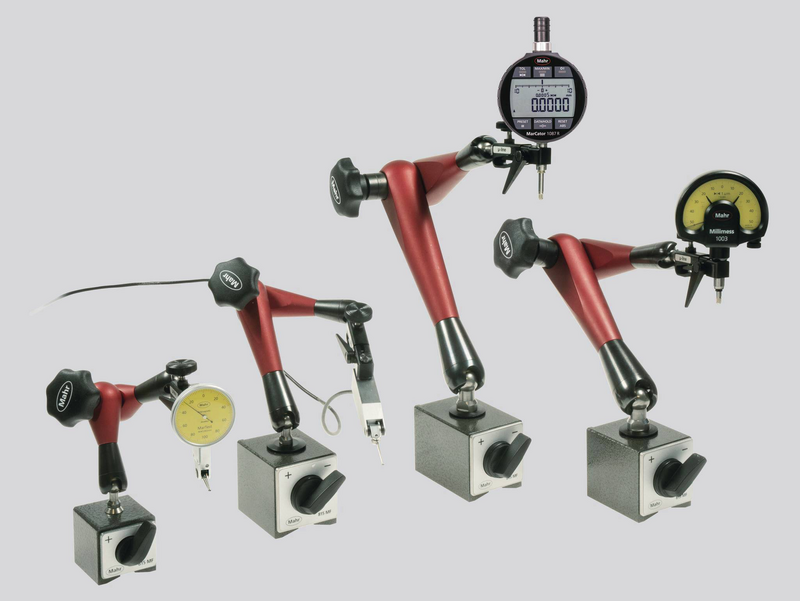

MarStand 815 MF
Art. no. 4420385
Stativo con base magnetica MarStand 815 MF
Altezza totale 228 mm
Sbraccio (max.) 130 mm
Sede: 8H7
- Braccio articolato 3D in grado di raggiungere qualsiasi posizione all’interno del raggio di azione
- Facile posizionamento di tutti e tre gli snodi con un'impugnatura fissata saldamente
- Componenti di dimensioni molto grandi per un'altissima stabilità e precisione
- Sistema di serraggio meccanico non richiedente manutenzione
- Bracci neri anodizzati in lega leggera di alta qualità
- Supporto per comparatore con sede di 8 mm e coda di rondine per comparatori a leva
- Dotato di regolazione micrometrica senza gioco
- Massima comodità di regolazione, elevata ripetibilità
- Particolarmente adatto a strumenti di misura con risoluzione in µm
- Elettromagnete di commutazione molto potente
| Campo di regolazione fine mm | 2 mm |
| Prisma a V per alberi con Ø | 6 - 120 |
| Forza di adesione superficie prismatica | 300 N |
| Sede | 8H7 |
| Altezza totale | 228 mm |
| Sbraccio (max.) | 130 mm |
| Superficie di fondo | 40 x 40 x 40 mm |
| Dimensioni | a 228 mm | b 130 mm | d 8 mm | j 71 mm | k 59 mm | l 49 mm | |
- Costruzione extra stabile con regolazione micrometrica precisa
- Appositamente progettato per visualizzatori come misuratori millesimali, comparatori o tastatori lineari con risoluzione in μm
