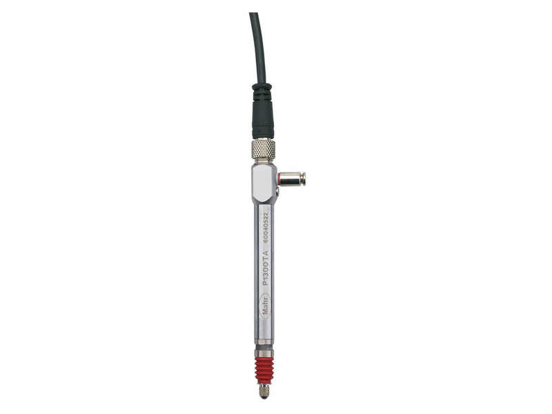

Millimar P1300 TA
Art. no. 4400190
Tastatore di misura induttivo Millimar P1300 TA
Compatibilità: Tesa
Campo di misura mm: ± 2 mm
Sollevamento a depressione (opzione standard)
Forza di misura (N): 0,75 N +/- 0,15 N
La fornitura comprende: Rapporto di prova, Manuale di istruzioni, Chiave per la regolazione della precorsa, Raccordo del tubo flessibile per impianto pneumatico
- Compatibilità Tesa
- Tecnologia a semiponte Tesa
- Di facile manutenzione, cavo e tastatore sostituibili separatamente tramite connettore
- Facile commutazione al sollevamento pneumatico
- Perno montato su guida a sfere
- Informazioni sulla resistenza agli agenti chimici: resistenza all'olio, alla benzina, all'acqua e ai composti alifatici. Resistenza moderata ad acidi, basi, solventi e all'ozono
| Millimar P1300 TA | N. art. 4400190 | |
| Tipo | P1300 TA |
| Dimensioni | a 94.2 mm | b 61.9 mm | c 107.2 mm | d 133.6 mm | |
