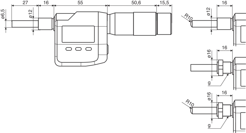

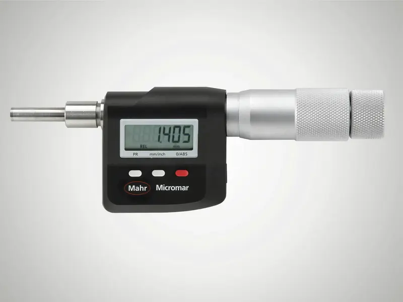

Micromar 46 EWR
Art. no. 4184308
Testina micrometrica digitale
Classe di protezione IP: IP 52
Interfaccia dati: Digimatic, Opto RS-232C, USB
Norma interna
Campo di misura mm 0 - 25 mm mm
Risoluzione mm/inch 0.001 / .00005"
Diametro dell'asta: 6.5mm
Tipo di superficie di misura: sferica
La fornitura comprende: Custodia, Ghiera di bloccaggio (sui modelli con attacco filettato)), Manuale di istruzioni, Batteria, Custodia
- Display a elevato contrasto
- Avanzamento rapido con frizione incorporata
- Misurazioni immediate grazie al sistema Reference
| Micromar 46 EWR | N. art. 4184308 | |
| Campo di misura mm | 0 - 25 mm |
| Campo di misura | 0 - 1" |
| Limite di errore µm | 4 µm |
| Tipo di batteria | CR 2032 (3 V litio) |
| Diametro dell'asta | 6.5 mm |
| Passo mandrino_mm | 0.635 mm |
