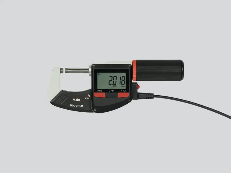

Micromar 40 EWR-L
Art. no. 4157022
Micrometro a vite digitale
Campo di misura mm 50 - 75 mm mm
- Prevenzione di danni al pezzo: il mandrino non rotante ha un contatto leggero, che consente di prevenire i graffi, per es. quelli dovuti ai residui di pulviscolo di rettifica, sulle superfici sensibili e lavorate di precisione.
- Ideale per misurare lamine sottili senza torcerle né piegarle.
- Misura del fianco del filetto mediante fili di misura per filettature: Grazie al mandrino non rotante, entrambi i supporti dei fili di misura rimangono sempre in posizione di innesto l'uno rispetto all'altro.
Interfaccia dati: MarConnect (bidirezionale), USB, Digimatic
Classe di protezione IP: IP 65
ISO 3611
Risoluzione mm/inch 0.001 / .00005"
La fornitura comprende: Asta di riscontro (dal campo di misura 25-50 mm), Batteria, Rapporto di prova, Manuale di istruzioni, Custodia
- Display a elevato contrasto
- Asta di misurazione in acciaio inossidabile completamente temprato e rettificato
- Asta di misurazione e incudine rivestiti in metallo duro
- Regolazione rapida QUICK DRIVE
- Mandrino non rotante
- Frizione incorporata nel tamburo
- Staffa in acciaio verniciato, termicamente isolata

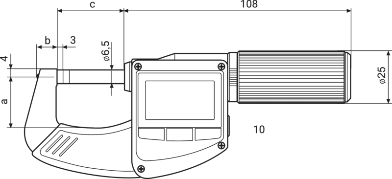

| Micromar 40 EWR-L | N. art. 4157022 | |
| Campo di misura mm | 50 - 75 mm |
| Campo di misura | 2 - 3" |
| Limite di errore µm | 3 µm |
| Scostamento di parallelismo in µm | 3 µm |
| Errore di planarità in µm | 0.6 µm |
| Forza di misura (N) | 5 - 10 |
| Tipo di batteria | CR 2032 (3 V litio) |
| Materiale superficie di misura | Metallo duro |
| Diametro dell'asta | 6.5 mm |
| Passo mandrino_mm | 5 mm |
| Dimensioni | a 45 mm | b 13 mm | c 82 mm | |
