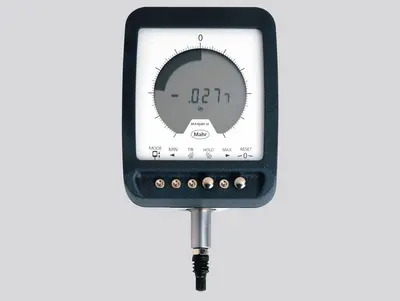

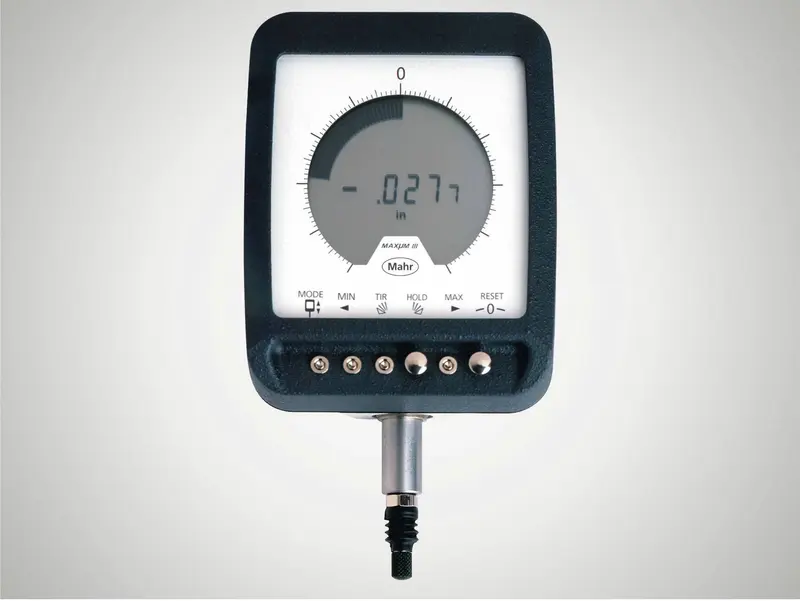

Millimess Maxµm III
Art. no. 2033115
Misuratore induttivo di precisione Millimess Maxµm III
Classe di protezione IP: IP 54
Interfaccia dati: RS-232C, Digimatic, USB
Uscita dati Maxµm: Uscita dati 6 pin (D, E1)
Norma interna
Campo di misura in mm: ±1 mm
Valore divisione numerica: 0.0005, 0.001, 0.005
Risoluzione inch: .00002'', .00005", .0001", .0005"
Codolo di serraggio: 8 mm x 17 mm
La fornitura comprende: Quadranti per la configurazione del display, Batteria, Manuale di istruzioni
- Grande indicatore numerico e di scala ad ampio contrasto con indicatore a settori unico nel suo genere per una migliore percezione visiva nei controlli di rotondità e planarità e nella ricerca del punto di inversione durante le misure di fori
- Quadranti intercambiabili
- Sistema di misura assoluta, induttivo
- Alloggiamento in getto di metallo non ferroso con pulsanti di comando robusti
| Tipo | Maxµm III |
| Campo di misura mm | ±1 |
| Campo di misura pollici | ± .040" |
| Campo di misura parziale_inizio mm | -0.199 mm |
| Campo di misura parziale_fine mm | 0.199 mm |
| Campo di misura parziale_inizio pollici | -0.0199 inch |
| Campo di misura parziale_fine pollici | 0.0199 inch |
| Valore divisione numerica | 0.00002 inch , 0.00005 inch , 0.0001 inch , 0.0005 inch |
| Valore divisione numerica (mm) | 0.0005 mm |
| Risoluzione (pollici) | 2.0E-5 inch |
| Forza di misura da | 0.8 N |
| Forza di misura fino a | 1.1 N |
| Campo visualizzazione analogica mm | ± 5 , ± 25 , ± 50 |
| Campo visualizzazione analogica inch | ± .005" , ± .025" , ± .05" |
| Tipo di batteria | CR 123A (3V Lithium) |

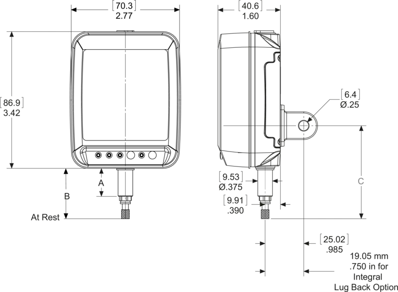

| Dimensioni | a 17 mm | b 36 mm | c 63.5 mm | |
