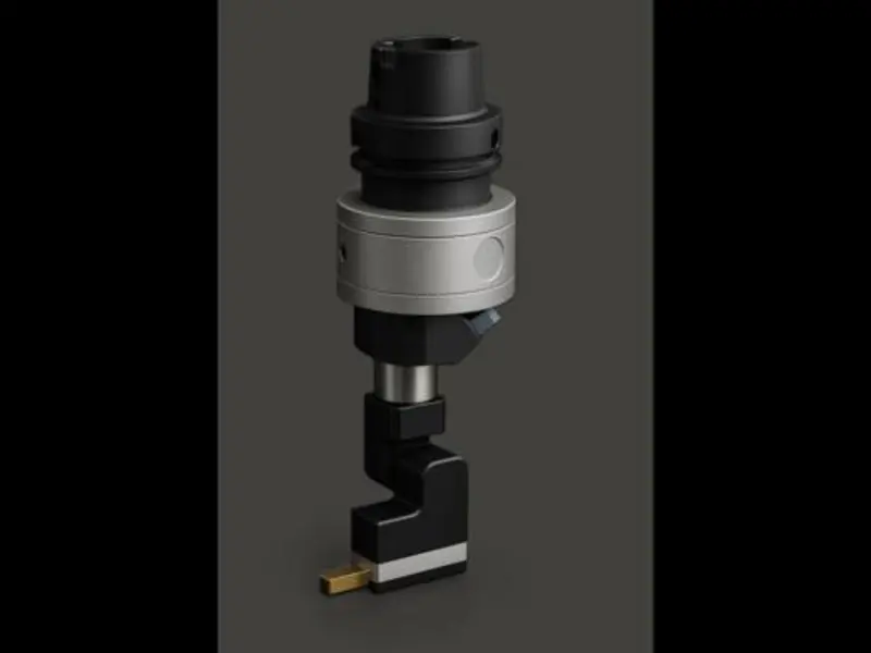

MarSurf MC 510
Art. no. 6910530
Roughness measurement in the machining center for 3-shift operation
This system allows users to measure the surface roughness of workpieces directly in the workspace in accordance with DIN ISO 4287/4288 and 21920-2:2021 standards and document it in a legally compliant manner. The high-end system for 3-shift operation.
- Procedimento automatizzato per la misura dei parametri di superficie secondo la norma
- Misure esattamente riproducibili senza l'influenza dell'operatore
- Maggiore sicurezza operativa grazie all'eliminazione dei controlli manuali e a valle
- Campione integrato per la calibrazione in fase di programmazione
- Misura automatizzata della rugosità senza intervento manuale dell'operatore – controllo al 100%
- Processi di lavorazione flessibili grazie al comando diretto e output dei dati di misura nel codice NC
- Interfaccia OPC UA e Closed-Loop-ready
- Serraggio diretto di MarSurf MC 510 nel magazzino di cambio utensili
- Per tutti i portautensili più comuni (HSK A63, HSK A100, SK40, BT40, Capto 6 ecc.)
- Collegamento wireless tra rugosimetro e la macchina di finitura
