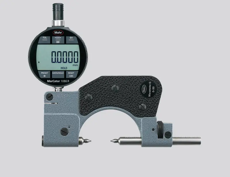

Marameter 840 FG
Art. no. 4454001
Forcella a comparazione Marameter 840 FG
Campo di misura mm: mm
La fornitura comprende: Inserzione piana in acciaio 903, Custodia in legno, Strumento indicatore non incluso
- Robusto arco in acciaio forgiato con impugnature termoisolanti
- Tastatore di misura a guida lunga retrattile tramite leva di sollevamento
- Tastatore di misura e controtastatore con filettatura di raccordo M 2,5 per l'avvitamento di inserti di misura intercambiabili, utilizzati anche in comparatori e misuratori millesimali
- Controtastatore a sensibilità regolabile
- Forza di misura costante grazie alla molla incorporata. I risultati di misura sono quindi indipendenti dall'operatore
- Usura ridotta grazie all'inserimento senza contatto

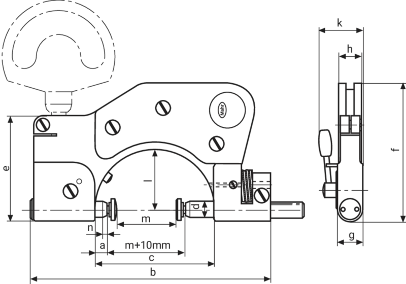

| Tipo | 840 FG |
| Campo di applicazione in mm | 40 - 90 |
| Campo di misura in mm | 2.5 mm |
| Accuratezza di ripetibilità fw (µm) | 1 µm |
| Forza di misura | 7.5 N |
| Dimensioni | a 6.5 mm | b 193 mm | c 110 mm | d 10 mm | e 60 mm | f 103 mm | g 14 mm | h 13 mm | k 28 mm | l 59 mm | n 2.5 mm | |
- Per pezzi cilindrici come alberi, perni e steli
- Impiego versatile
- Adattabile a svariati profili 2D di disturbo e a diverse situazioni di misura tramite molteplici inserti di misura intercambiabili (con filettatura M 2,5)
- Possono essere utilizzate tutte le forme di inserti di misura sferici o a sfera. Su un lato è possibile utilizzare anche una superficie di misura piana.
