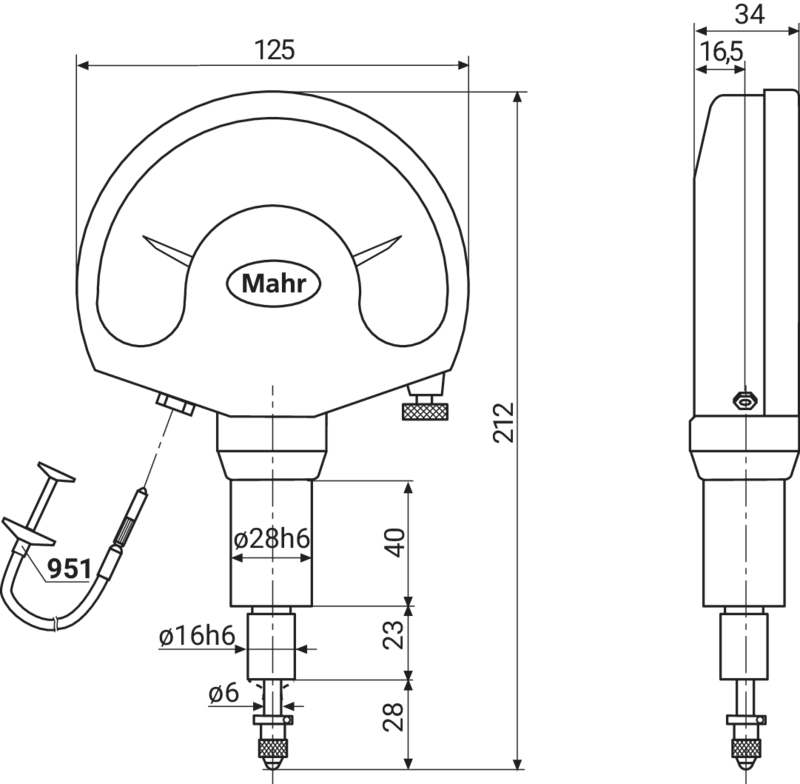

Millimess 1000 B
Art. no. 4339100
Misuratore millesimale Millimess 1000 B
Norma interna
Colore del quadrante: Giallo
Campo di misura mm: ± 50 µm
Lettura di scala µm: 1 µm
Forza di misura: 3.5 N
La fornitura comprende: Sollevatore a filo, Rapporto di prova, Custodia
- Grande quadrante a elevato contrasto
- Indicatori di tolleranza regolabili
- Regolazione fine bloccabile
- Sistema di misura antiurto
- Codolo di serraggio e perno in acciaio inossidabile temprato
- Perno montato su guida a sfere di precisione per ridurre al minimo gli errori di inversione
- Insensibile alle forze che agiscono lateralmente sul perno
- Elevata sensibilità e massima precisione sono garantite da un movimento montato su rubini e all’ accoppiamento ruota dentata pignone di alta precisione
- Cassa di protezione per l'alloggiamento del movimento meccanico
- Forza di misura costante
- Sollevamento del perno tramite sollevatore a filo avvitabile o tasto di sollevamento
Tipo | 1000 B |
Campo di misura mm | ± 0.05 |
Lettura di scala µm | 1 µm |
Limite di errore Ge (µm) | 1.5 µm |
Limite di errore Gges (µm) | 2 µm |
Limite di errore Gt (µm) | 0.7 µm |
Inversione valori di misura fu (µm) | 1 µm |
Accuratezza di ripetibilità fw (µm) | 0.5 µm |
Forza di misura | 3.5 N |
Numerazione foglio di scala | 50-0-50 |
Colore del quadrante | Giallo |
Diametro scala | 110 mm |
- Lettura chiara, sicura e confortevole grazie al display di dimensioni molto grandi.
- Ideale per stazioni di controllo su cui vengono misurati per es. pezzi fabbricati in serie o dove la lettura avviene a grande distanza
- La nostra raccomandazione per l'uso in una tavola di misura stabile: tavola di misura MarStand 824 GT
- Filettatura M2,5 all'estremo del perno per inserzioni standard opzionali
