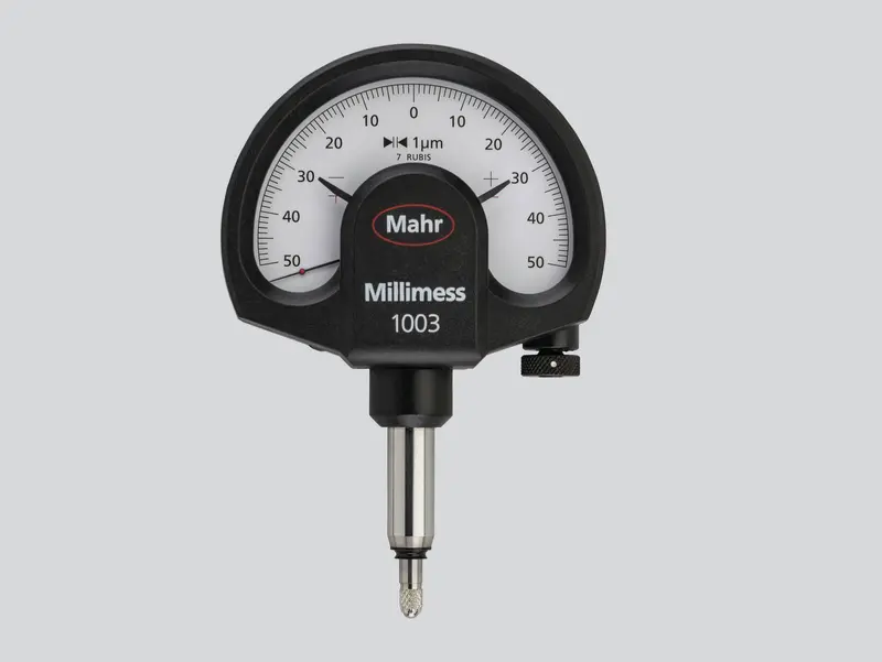

Millimess 1003
Art. no. 4334103
Misuratore millesimale meccanico
DIN 879-1
Colore del quadrante: Bianco
Campo di misura mm: ± 50 µm
Lettura di scala µm: 1 µm
Forza di misura: 1 N
La fornitura comprende: Rapporto di prova, Custodia
- Grande quadrante a elevato contrasto
- Indicatori di tolleranza regolabili
- Regolazione fine bloccabile
- Sistema di misura antiurto
- Codolo di serraggio e perno in acciaio inossidabile temprato
- Perno montato su guida a sfere di precisione per ridurre al minimo gli errori di inversione
- Insensibile alle forze che agiscono lateralmente sul perno
- Elevata sensibilità e massima precisione sono garantite da un movimento montato su rubini e all’ accoppiamento ruota dentata pignone di alta precisione
- Cassa di protezione per l'alloggiamento del movimento meccanico
- Forza di misura costante
- Sollevamento del perno tramite sollevatore a filo avvitabile o tasto di sollevamento
| Tipo | 1003 |
| Campo di misura mm | ± 0.05 |
| Lettura di scala µm | 1 µm |
| Limite di errore Ge (µm) | 1 µm |
| Limite di errore Gges (µm) | 1.2 µm |
| Limite di errore Gt (µm) | 0.7 µm |
| Inversione valori di misura fu (µm) | 0.5 µm |
| Accuratezza di ripetibilità fw (µm) | 0.5 µm |
| Forza di misura | 1 N |
| Numerazione foglio di scala | 50-0-50 |
| Colore del quadrante | Bianco |
| Diametro scala | 50 mm |

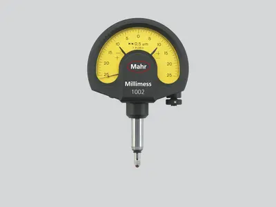

Millimess 1002
Misuratore millesimale meccanico Norma interna Colore del quadrante: Giallo Campo di misura: ± 25 ...
Millimess 1002 T
Misuratore millesimale meccanico Norma interna IP 54 Colore del quadrante: Giallo Campo di misura: ...
Millimess 1002
Misuratore millesimale meccanico Norma interna Colore del quadrante: Bianco Campo di misura: ± 25 ...

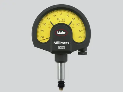

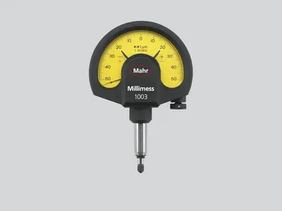

Millimess 1003
Misuratore millesimale meccanico DIN 879-1 Colore del quadrante: Giallo Campo di misura: ± 50 µm ...
Millimess 1003 T
Misuratore millesimale meccanico DIN 879-1 IP 54 Colore del quadrante: Giallo Campo di misura: ± 50...
