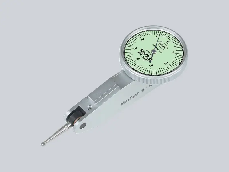

MarTest 801 SM
Art. no. 4308960
Comparatore a leva
Norma interna
Campo di misura mm: ± 0,004"
Divisione di scala inch: .0001''
La fornitura comprende: Chiave per la sostituzione degli inserti di misura, Inserto di misura ø 2 mm, Codolo di serraggio 800a3/8, Rapporto di prova, Manuale di istruzioni, Custodia
- Quadrante ad ampio contrasto, a tenuta con O-ring di protezione
- Visore in vetro minerale per una protezione ottimale:
- contro i graffi o i danni dovuti a trucioli caldi
- resistenza ottimale ai solventi - Alloggiamento cromato opaco con 3 barre a coda di rondine integrate
- Sistema di misura antiurto
- Esecuzione amagnetica
- Regolazione automatica in base alla direzione di tastatura con conseguente lettura senza errori
- Doppia leva montata su cuscinetti a sfere
- Protezione contro il sovraccarico mediante giunto a frizione
| Tipo | 801 SM |
| Campo di misura pollici | ± 0,004" |
| Corsa per giro quadrante (pollici) | .008" |
| Errore fe (pollici) | .00012" |
| Errore totale carico/scarico f (pollici) | .00016" |
| Errore di misura parziale ft (pollici) | .00008" |
| Errore di isteresi fu (pollici) | .00008" |
| Errore di ripetibilità fw (pollici) | .0001" |
| Forza di misura | 0.15 N |
| Numerazione foglio di scala | 4-0-4 |
| Colore del quadrante | Verde |
| Diametro quadrante (pollici) | 1.1'' |
| Dimensioni | b 30 mm | c 13.6 mm | d 17.8 mm | e 75 mm | f 99 mm |
- Misura di errori di oscillazione radiale, oscillazione assiale, parallelismo e planarità
- Centraggio di alberi o fori
- Allineamento parallelo od ortogonale dei pezzi
