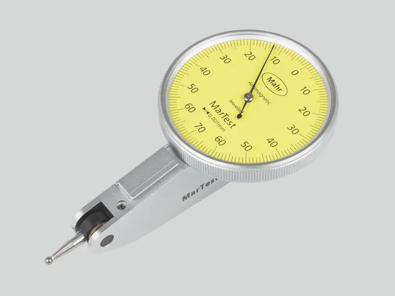

MarTest 800 SGE
Art. no. 4308220
Comparatore a leva
Norma interna
Campo di misura mm: ± 0.07 mm
Lettura di scala mm: 0.001
La fornitura comprende: Chiave per la sostituzione degli inserti di misura, Inserto di misura ø 2 mm, Codolo di serraggio 800a8, Rapporto di prova, Manuale di istruzioni, Custodia
- Quadrante ad ampio contrasto, a tenuta con O-ring di protezione
- Visore in vetro minerale per una protezione ottimale:
- contro i graffi o i danni dovuti a trucioli caldi
- resistenza ottimale ai solventi - Alloggiamento cromato opaco con 3 barre a coda di rondine integrate
- Sistema di misura antiurto
- Esecuzione amagnetica
- Regolazione automatica in base alla direzione di tastatura con conseguente lettura senza errori
- Doppia leva montata su cuscinetti a sfere
- Protezione contro il sovraccarico mediante giunto a frizione
Tipo | 800 SGE |
Campo di misura mm | ± 0.07 |
Corsa per giro quadrante in mm | 0.14 mm |
Lettura di scala mm | 0.001 |
Deviazione fe (µm) | 3 µm |
Deviazione totale fges (µm) | 4 µm |
Intervallo di misura parziale ft (µm) | 2 µm |
Inversione valori di misura fu (µm) | 2 µm |
Accuratezza di ripetibilità fw (µm) | 1.5 µm |
Forza di misura | 0.2 N |
Numerazione foglio di scala | 70-0-70 |
Colore del quadrante | Giallo |
Diametro scala | 38 mm |
Dimensioni | a 40.5 mm | c 8.3 mm | d 12.5 mm | e 70 mm | f 94 mm |
- Misura di errori di oscillazione radiale, oscillazione assiale, parallelismo e planarità
- Centraggio di alberi o fori
- Allineamento parallelo od ortogonale dei pezzi
