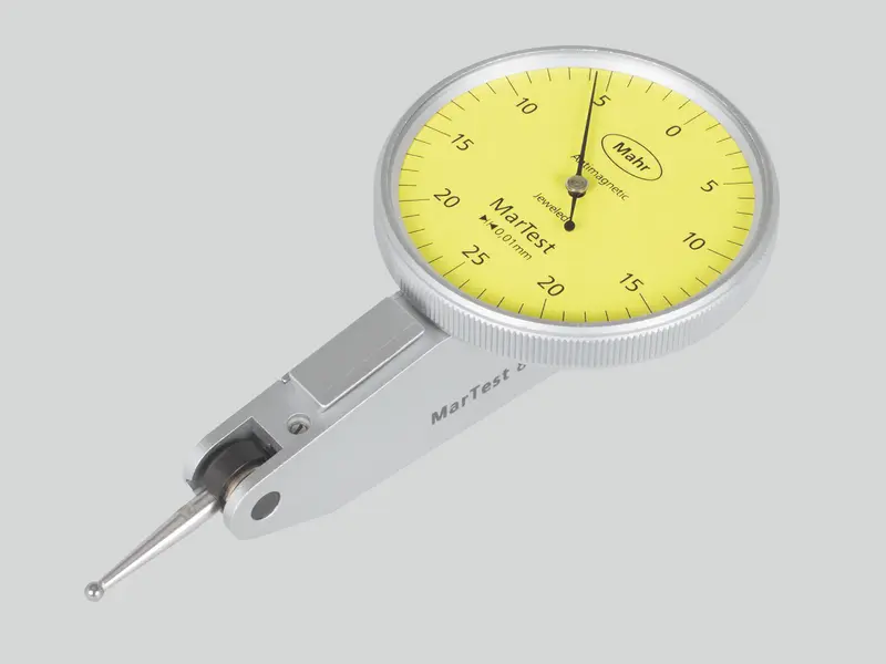

MarTest 800 SGA
Art. no. 4301250
Comparatore a leva
Norma interna
Campo di misura mm: ± 0.25 mm
Lettura di scala mm: 0.01
La fornitura comprende: Chiave per la sostituzione degli inserti di misura, Inserto di misura ø 2 mm, Codolo di serraggio 800a6 (800 SA/SGA/SGB), Codolo di serraggio 800a8, Rapporto di prova, Manuale di istruzioni, Custodia
- Quadrante ad ampio contrasto, a tenuta con O-ring di protezione
- Visore in vetro minerale per una protezione ottimale:
- contro i graffi o i danni dovuti a trucioli caldi
- resistenza ottimale ai solventi - Alloggiamento cromato opaco con 3 barre a coda di rondine integrate
- Sistema di misura antiurto
- Esecuzione amagnetica
- Regolazione automatica in base alla direzione di tastatura con conseguente lettura senza errori
- Doppia leva montata su cuscinetti a sfere
- Protezione contro il sovraccarico mediante giunto a frizione
| Tipo | 800 SGA |
| Campo di misura mm | ± 0.25 |
| Corsa per giro quadrante in mm | 0.5 mm |
| Lettura di scala mm | 0.01 |
| Deviazione fe (µm) | 5 µm |
| Deviazione totale fges (µm) | 8 µm |
| Intervallo di misura parziale ft (µm) | 5 µm |
| Inversione valori di misura fu (µm) | 3 µm |
| Accuratezza di ripetibilità fw (µm) | 3 µm |
| Forza di misura | 0.1 N |
| Numerazione foglio di scala | 25-0-25 |
| Colore del quadrante | Giallo |
| Diametro scala | 38 mm |
| Dimensioni | a 40.5 mm | c 13.6 mm | d 17.8 mm | e 75 mm | f 99 mm |
- Misura di errori di oscillazione radiale, oscillazione assiale, parallelismo e planarità
- Centraggio di alberi o fori
- Allineamento parallelo od ortogonale dei pezzi
